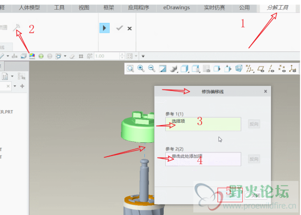

求助,这些零件的布局,拐弯的线,怎么出来?

爆炸图导出,CAD或者AI或者CDR画线

装配环境做好分解图并做好引线,然后在工程图就看到这样的了

PROE在作分解视图的时候,有一个“分解线”

这种图用creo illustrate软件。专门做这种插画说明书的!

你自己看他问的问题,这个可能方法很多,也可以不同软件可以做,人家问的是引线怎么做,你可以自己尝试一下在组件下分解加上引线,然后倒工程图那边出一个分解图就知道了,出好之后直接加上引线文字,打印成PDF格式就是他上面那种效果了,至于你说的这个动画的,我没有接触过,不是太清楚,
