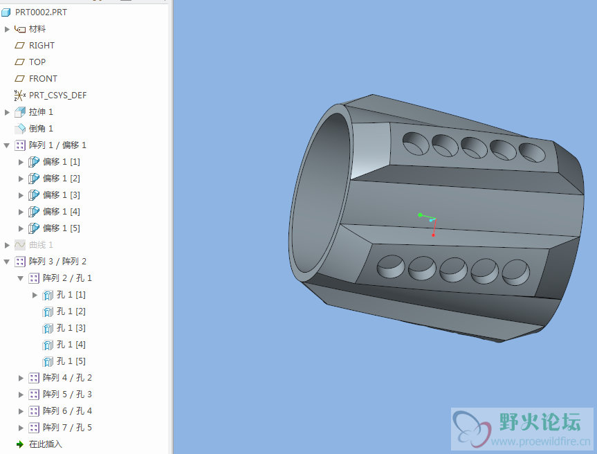

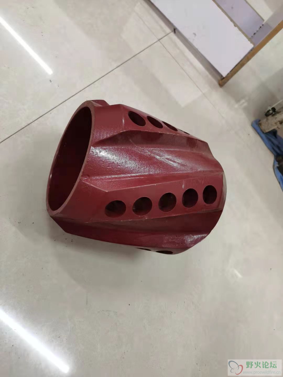

不需要具体尺寸,只要能用Creo画出来即可!请教各位!
173
218
 楼主| 发表于 2021-3-12 15:26 | 显示全部楼层
终于画出来了

发表于 2021-3-12 15:28 | 显示全部楼层
试了一下,搞的比较复杂,看看还有没有大神

发表于 2021-3-12 16:07 | 显示全部楼层
这个正常画完扭一下可以吗?

 楼主| 发表于 2021-3-12 16:25 | 显示全部楼层
我用草绘画出来,然后用螺旋扫描画出来得

发表于 2021-3-12 16:29 | 显示全部楼层
直接带拔模角偏移,然后阵列孔也可以
