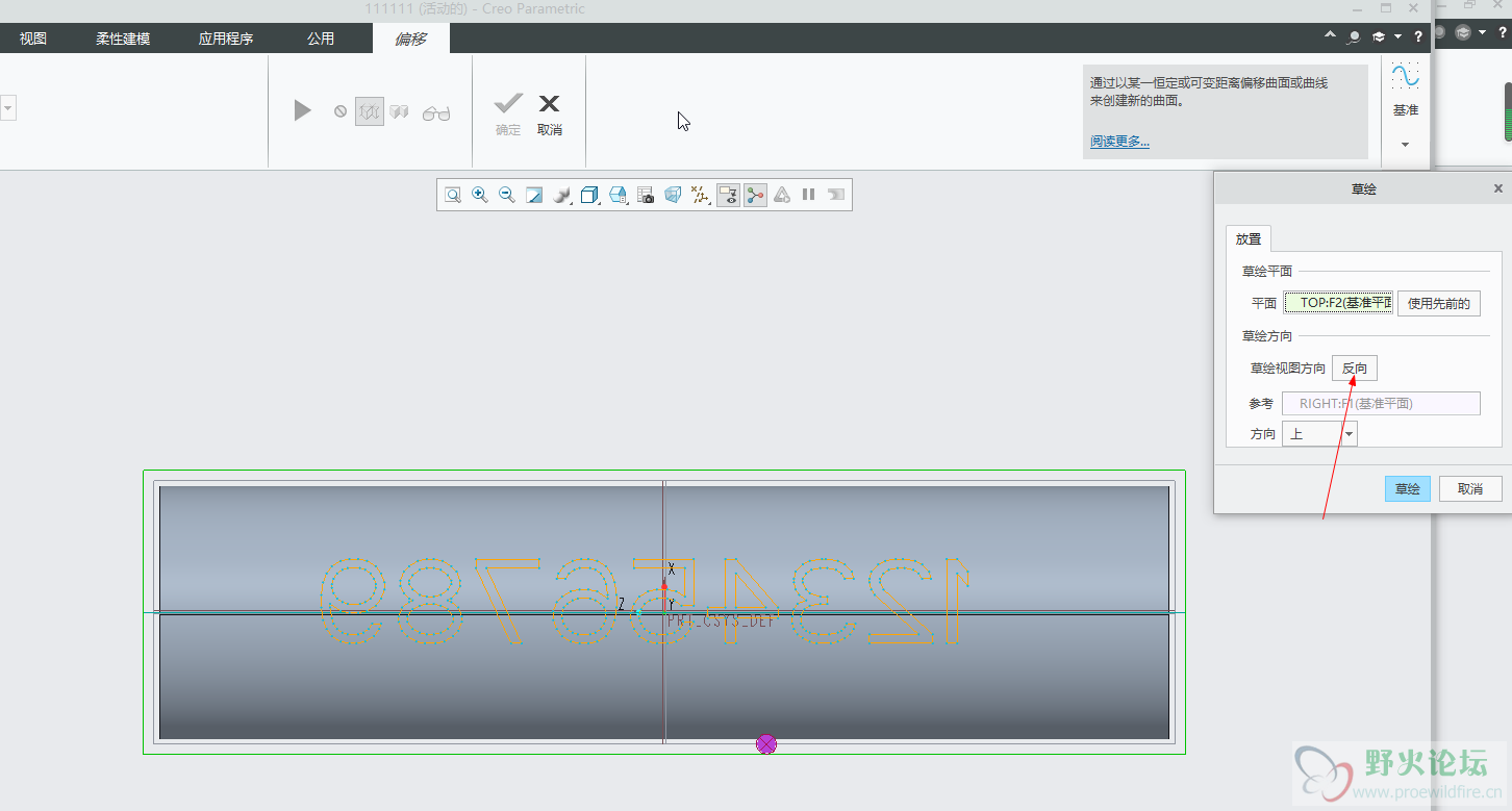

如图所示如何将字偏移在上侧,请大神指教!

发表于 2021-3-12 13:03 | 显示全部楼层
在偏移草绘的时候,将草绘方向改一下就好了

 楼主| 发表于 2021-3-12 13:41 | 显示全部楼层
解决了   非常感谢
