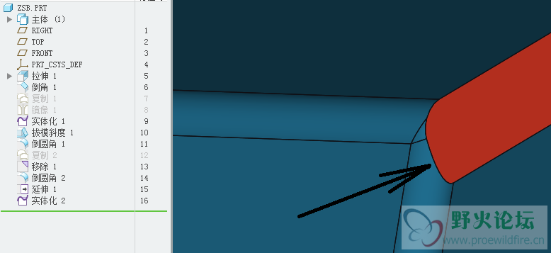

在保证红色小平面的情况下消除这几个圆角交界的利边

注明版本号,打不开啊

 楼主| 发表于 2021-3-11 17:46 | 显示全部楼层
chenshichang168 发表于 2021-3-11 17:21
注明版本号,打不开啊
CREO7.0

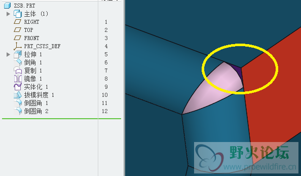

发表于 2021-3-11 17:51 | 显示全部楼层
如图

发表于 2021-3-11 20:58 | 显示全部楼层
也是有尖位的,做线,用面切。不会很好看的

发表于 2021-3-12 08:17 | 显示全部楼层
边界有变化

 楼主| 发表于 2021-3-12 08:36 | 显示全部楼层
这样看好像也不好看
