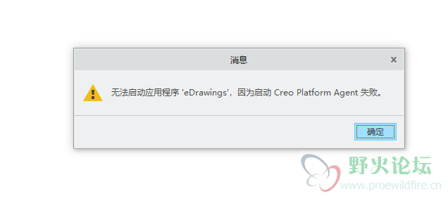

安装也成功了,edrawings软件也能打开,但是打开Creo后就出现这个,过两秒就闪退了,这是怎么回事,有大佬知道怎么解决吗?

protk文件不是已经有相关内容了吗?

这个得重新安装agent那个文件,从安装包那边安装

这个agent文件哪里有?我找了安装文件没找到,网上也没找到

谢谢,已经重新安装了

安装好,就可以正常挂上去了,
