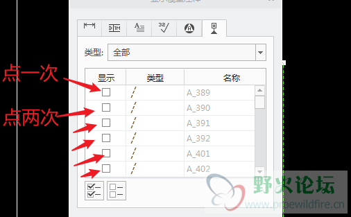

[求助] CERO钣金件工程图能不能将折弯线和孔位中心线图层分开?

 楼主| 发表于 2021-3-16 13:36 | 显示全部楼层
wuwubaibai 发表于 2021-3-15 21:10
注释折弯只需点一个折弯线~请勿点选整个视窗~16条也是点一次~一条也是点一次~不需要一条一条的点选吧
展开图要折弯线,就是要点这么多次
413
662
发表于 2021-3-17 19:58 | 显示全部楼层
zjxcwxc 发表于 2021-3-16 13:36
展开图要折弯线,就是要点这么多次
不晓得就是要点这么多次是指一张图点一次还是一个折弯点一次~一张图点一次也还行~每一个折弯点一次~我也点不出来
198
268
 楼主| 发表于 2021-3-19 11:09 | 显示全部楼层
wuwubaibai 发表于 2021-3-17 19:58
不晓得就是要点这么多次是指一张图点一次还是一个折弯点一次~一张图点一次也还行~每一个折弯点一次~我也 ...
一个折弯点一次,还有可能漏的,所以钣金行业用SW的多
413
662
发表于 2021-3-19 19:56 | 显示全部楼层
我也是用CREO画板金的~从没一个折弯点一次的..都是一张图点一次~如真不会点~二次开发还满多一次显示的
198
268
 楼主| 发表于 2021-3-20 11:24 | 显示全部楼层
怎么弄?,我被这个问题烦死了
413
662
发表于 2021-3-22 21:43 | 显示全部楼层
zjxcwxc 发表于 2021-3-20 11:24
怎么弄?,我被这个问题烦死了
顯示模型注釋~點選折彎線~不是就一次全部顯示了嘛!?
198
268
 楼主| 发表于 2021-3-23 20:40 | 显示全部楼层
那不就是有多少折弯点多少次吗?
413
662
发表于 2021-3-23 21:00 | 显示全部楼层
zjxcwxc 发表于 2021-3-23 20:40
那不就是有多少折弯点多少次吗?
是一張圖点一次~~
總不可能在A圖紙想点B物件吧
198
268
 楼主| 发表于 2021-3-24 10:24 | 显示全部楼层
wuwubaibai 发表于 2021-3-23 21:00
是一張圖点一次~~
總不可能在A圖紙想点B物件吧
我要和你说的一次两次不是一个意思吧?
你的图纸只有一道折弯,还是我用的CERO和你不一样?
63
894
1156
发表于 2021-3-24 17:05 | 显示全部楼层
zjxcwxc 发表于 2021-3-24 10:24
我要和你说的一次两次不是一个意思吧?
你用的是CROE
关键你没说软件版本,我用7.0 8.0  都是一次显示所有折弯线,不用单选
低版本ProENGINEER Wildfire4.0我也试了下折弯线也是点一次就行了哈
