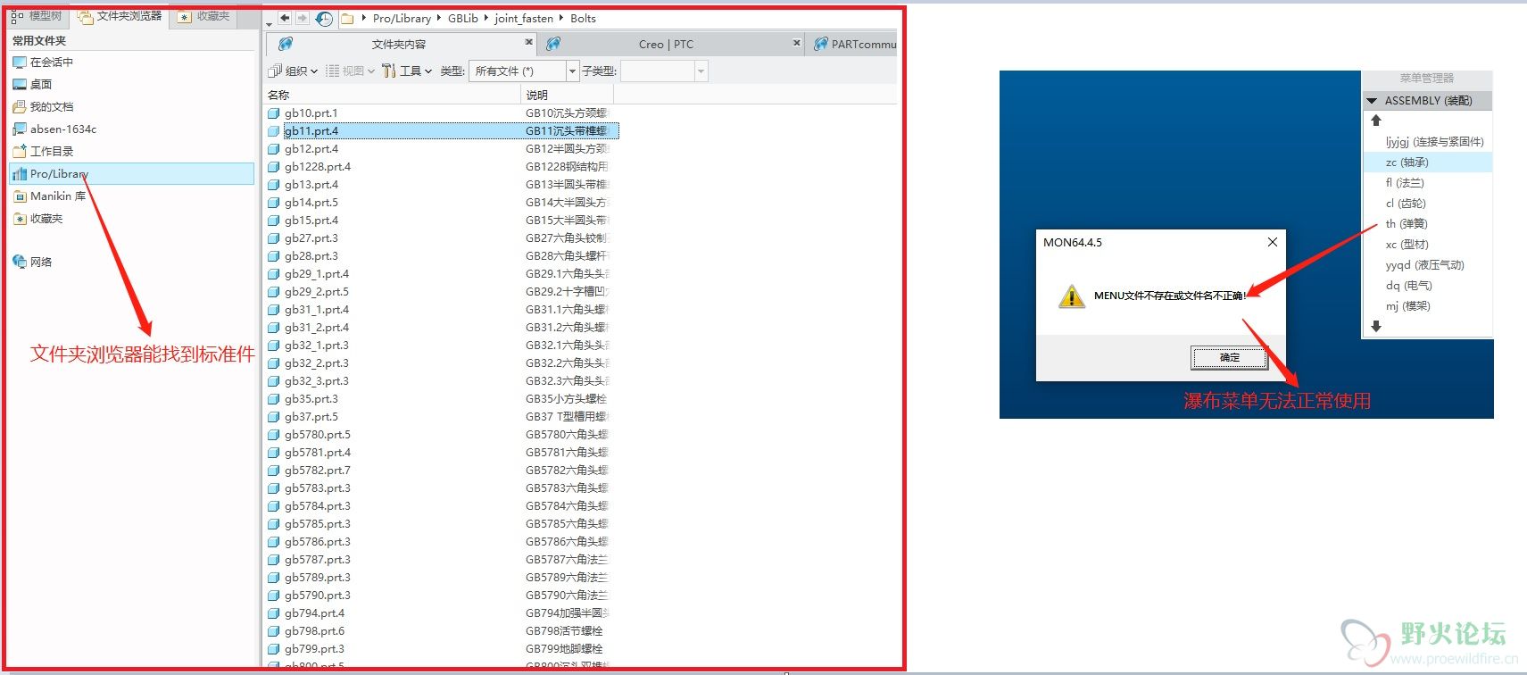

 楼主| 发表于 2021-3-11 10:07 | 显示全部楼层
现在标准库应该是装好了,就是打开组件图,想通过瀑布窗口导入标准件会出现
显示Menu文件不存在或不正确的问题
没法实现。。。。

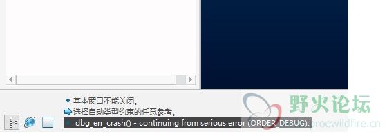

 楼主| 发表于 2021-3-11 10:43 | 显示全部楼层
操作的时候,Creo右下角还会出现
 dbg_err_crash() - continuing from serious error (ORDER_DEBUG). 的示意

 楼主| 发表于 2021-3-11 10:45 | 显示全部楼层
错误提示截屏如下
196
223
 楼主| 发表于 2021-3-11 10:56 | 显示全部楼层
论坛找到答案了。。。。。
感谢楼主,补充一些东西
1.如果这个安装后出现MON无法启动那么一定是64.4.5.dll这个动态链接库没连上所以致,解决办法,请安装vcredist2008_x64这个运行库……一定要是2008版的64位的才可以……
2.如果出现MEnu文件名错误或是不存在的,那一定是环境变量未设好,所以在设环境变量时最好是将XX的用户环境变量和系统环境变量都填上……
还有,那个改这个64.4.5dll这个动态链接库的不是江北渔夫,面是石城农夫,就因为这个问题,所以搜了很久都没找到原作者,所以来改了一个方式搜索,终于搜到了(在谷歌上搜monlibs 64,第一个就是这个解决方案)
196
223
 楼主| 发表于 2021-3-11 11:33 | 显示全部楼层
安装成功了,菜单瀑布也出来了,但是打开零件的时候闪退,没法正常使用:'(
论坛好像很多人都出现过这个问题,不知道最后怎么解决的。。。。。。
