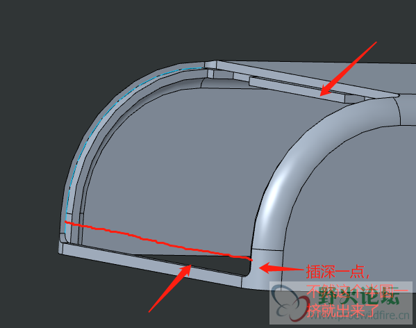

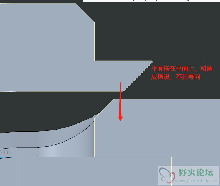

这合上去后能拆吗?

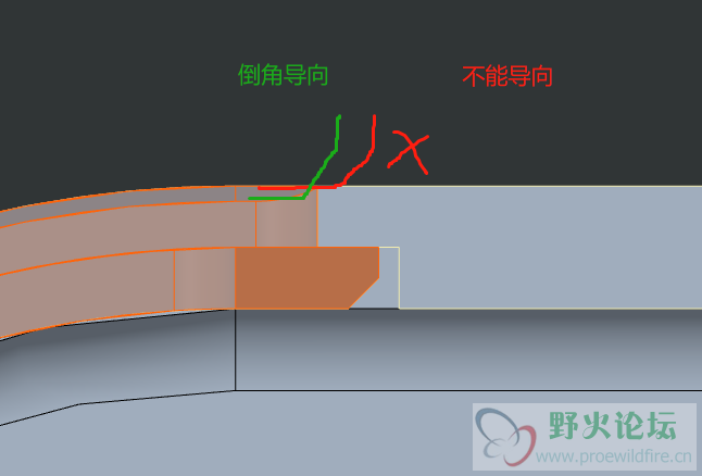

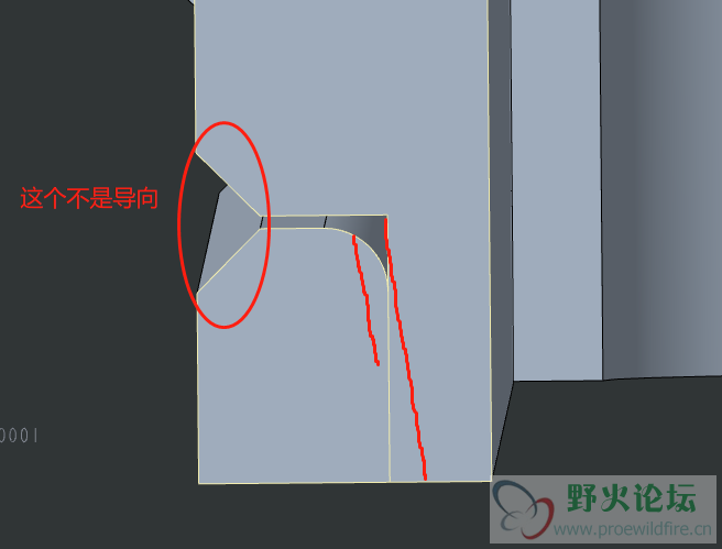

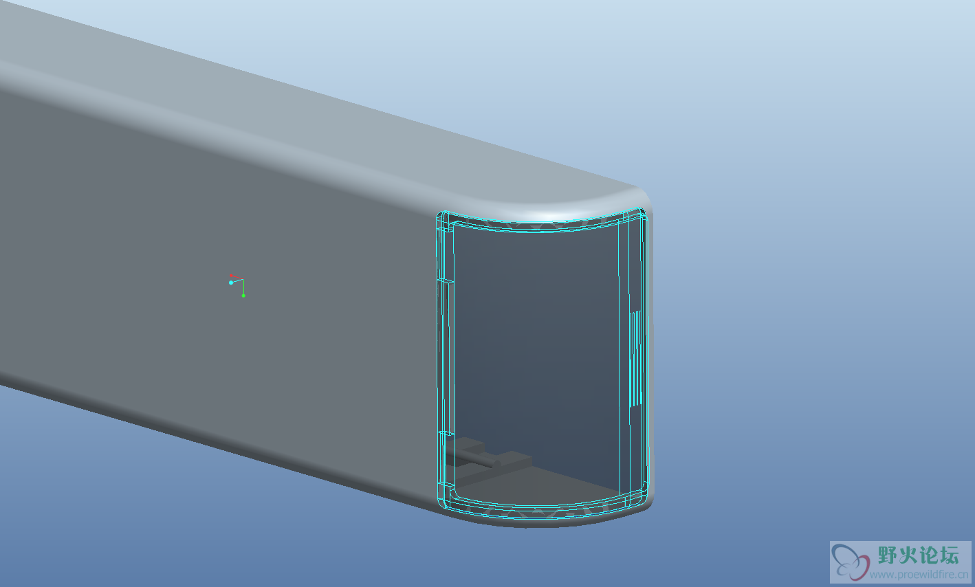

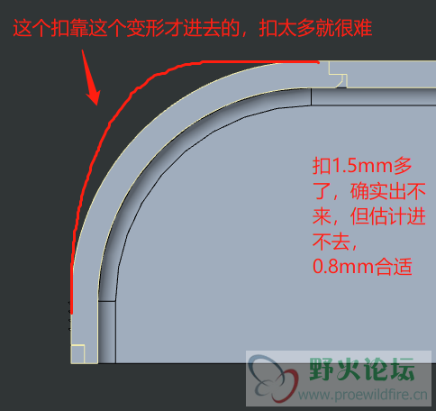

发表于 2021-3-11 11:08 | 显示全部楼层

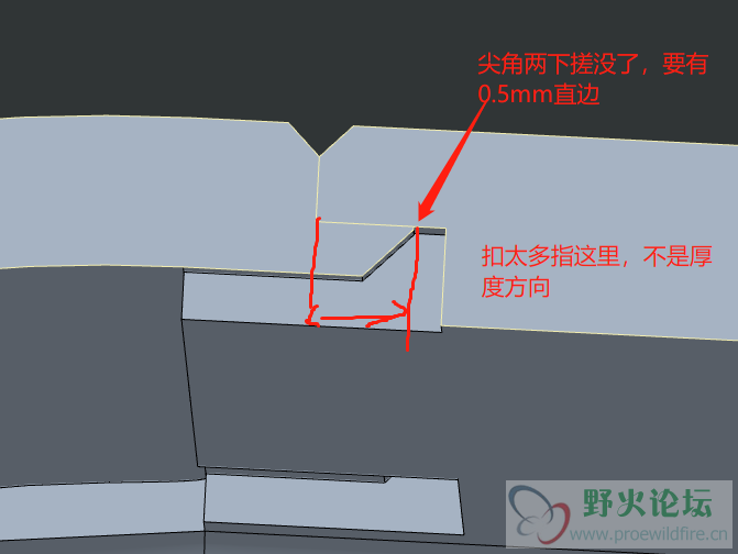

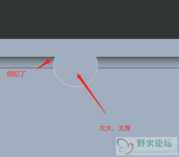

发表于 2021-3-11 11:17 | 显示全部楼层

大佬,增加导向是该两边倒角吗?
扣的厚度我是需要改上面还是该扣合部分?
62
101
发表于 2021-3-11 11:25 | 显示全部楼层
靖羽无望 发表于 2021-3-11 11:17
大佬,增加导向是该两边倒角吗?
扣的厚度我是需要改上面还是该扣合部分?
导向两边加
就你这个件的大小,整个的3mm壁厚大了,1.8mm-2.2mm合适,看材料办事。扣的地方可以比其他部分厚,你是不是迁就这个扣才弄这么厚的

发表于 2021-3-11 17:01 | 显示全部楼层
你对导向有误解,导向是“运动”导向
1、两个件是运动的,不是静止的,运动首先会经历哪些状态,要经过什么步骤达到最终态
2、扣之所以易进难出是因为它进去的时候变形了,不引导变形就进不去、难进去
综合两者考虑,两者如何相对运动的,如何引导发生变形
另外,假设要它出来的时候需要发生什么变形,如何防止
