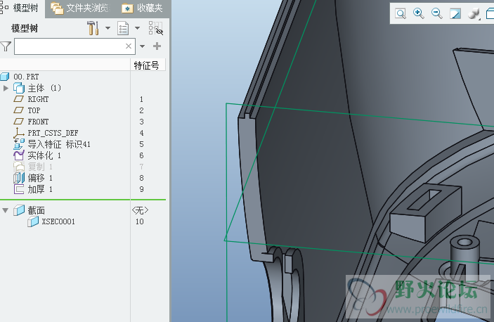

链接:https://pan.baidu.com/s/1DjKTqfgNBRFplbg3o0oGlQ  提取码:dyq0  复制这段内容后打开百度网盘手机App,操作更方便哦dyq0有没有大神可以把这个壁厚加到3mm呢?

发表于 2021-3-10 10:57 | 显示全部楼层
在抽壳的时候改为3MM,其余变红的命令一个一个的改,这个不是单纯的改3mm壁厚的问题,骨位和司柱的壁厚都需要检查调整,不然注塑出来要缩水

发表于 2021-3-10 11:05 | 显示全部楼层
往外加就简单,往里加就难咯

发表于 2021-3-10 11:24 | 显示全部楼层
肯定可以加厚。但是时间太长了,需要考虑的东西也不少。

发表于 2021-3-10 11:54 | 显示全部楼层
先切一半(原图应是对称的),复制面-偏移1.0,加厚1.2,再修整细节,对于不相交的部分,也可以将面延伸后再移移。

发表于 2021-3-10 14:14 | 显示全部楼层
STP比新做一个还麻烦吧。用原档慢慢改。改完还要把装配对手件,组件看一下是不是合适。一般都要一起设变
只学了,半桶水

 楼主| 发表于 2021-3-10 14:14 | 显示全部楼层
2475413890 发表于 2021-3-10 11:54
先切一半(原图应是对称的),复制面-偏移1.0,加厚1.2,再修整细节,对于不相交的部分,也可以将面延伸后再 ...
说的不是很清楚,可以发上来文件吗?

发表于 2021-3-10 15:33 | 显示全部楼层
如果是原图其实改起来应该很方便,特征挂起来把参考关系一个个修一下就好。你这个stp改,相对位置要改的只多不少。

发表于 2021-3-10 16:45 | 显示全部楼层
CREO7.0
11.prt.rar

发表于 2021-3-10 16:48 | 显示全部楼层
你对这个问题可能有误解,这个改壁厚不是水平高就能一步完成的,你在这找人帮忙相当于让人重画
我给你个思路:
1、新建一个空白零件
2、把内部螺柱,扣位,窗口等所有特征的面复制,不要一次性,分类别分几次复制。
3、把外轮廓面复制,重新做实体,重新抽壳
4、把上面保留的特征面实体化
实在想偷懒,试下分几次,把连着的面一起选中,偏移加厚,未必成功
