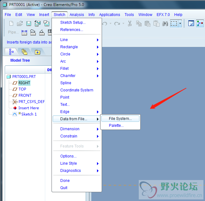

Kisssoft里面导出来的DXF齿廓,求助各位大神如何导入ProE4.0拉伸成实体,尝试了几次都失败了。

草绘--数据来自文件--文件系统

请附上你的图档,还有相关图片。你这样问,很难回答清楚的

只需要借用Kisssoft修形后的齿廓,如果直接用3D的话,后面齿轮的结构设计处理就比较麻烦。

因为要要修形,如果直接ProE建模的话比较麻烦,所以要借用Kisssoft生成的齿廓。
