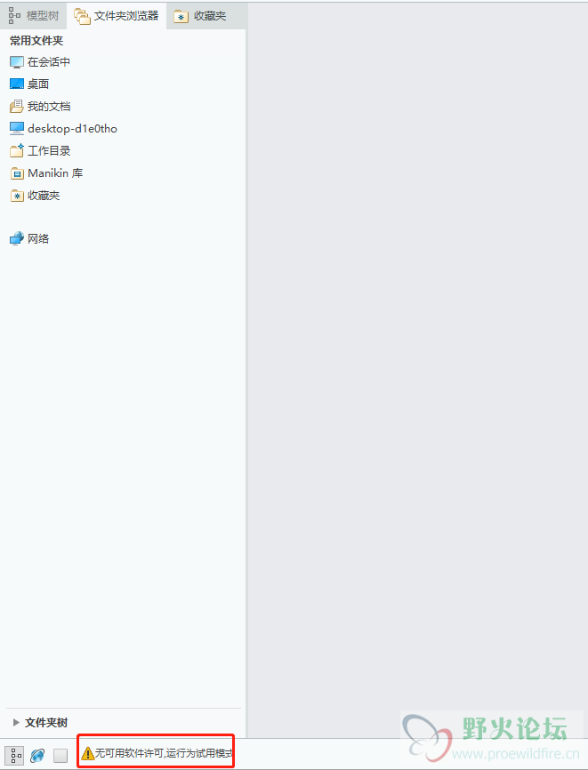

如图,软件安装破解好后用自己的配置文件配置,打开软件提示“无可用软件许可,运行为试用模式”。这是个什么意思?影响使用吗?用默认的配置文件就不用有这个提示。

发表于 2021-3-9 15:19 | 显示全部楼层
重新安装

 楼主| 发表于 2021-3-9 16:25 | 显示全部楼层
重新安装也不行啊,一样的提示。

发表于 2021-3-9 20:47 | 显示全部楼层
估计许可证不对,有安装说明的话仔细看看

 楼主| 发表于 2021-3-10 08:42 | 显示全部楼层
野火 发表于 2021-3-9 20:47
估计许可证不对,有安装说明的话仔细看看
安装的时候许可证可用啊,还有就是切换到原始起始路径就不提示这个了

发表于 2021-3-10 11:19 | 显示全部楼层
重新卸载干净,清除垃圾,后再安装,选择正确的许可,还有你许可破解好,

 楼主| 发表于 2021-3-10 12:34 | 显示全部楼层
垃圾除了安装路径外,还有哪里有啊?或者有没有专门的清垃圾工具?

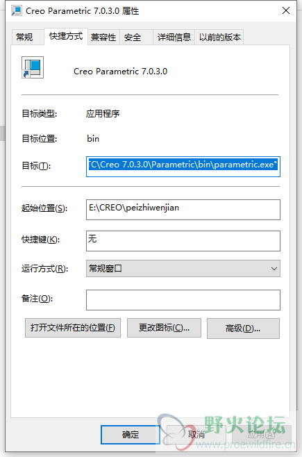

你怎么切换到原始起始路径的,有问题的时候路径又是什么

 楼主| 发表于 2021-3-11 09:23 | 显示全部楼层
这个是有问题的起始路径,把这个路径改成刚安装好后的路径就不提示了
