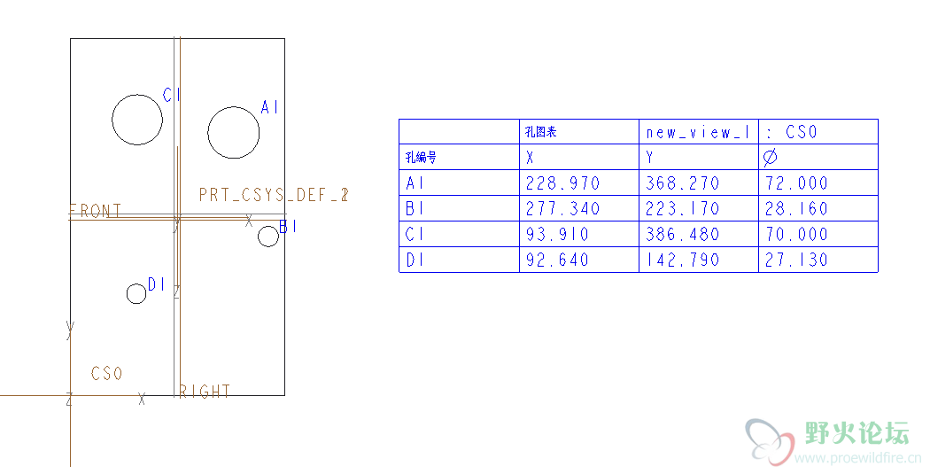

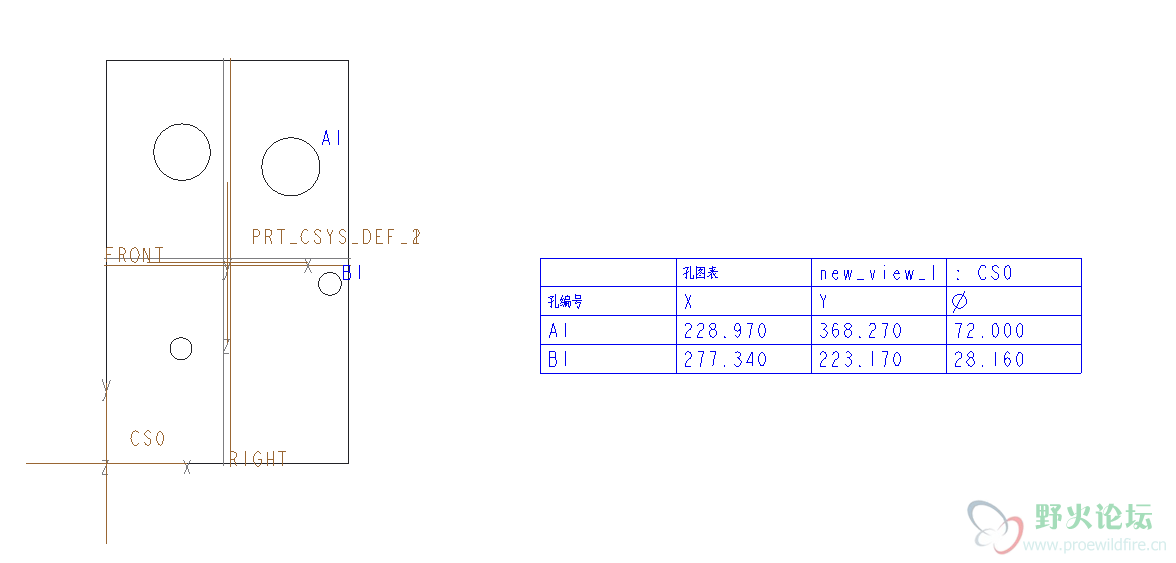

图片上有标号的是板子本来带的孔,通过元件切除后,生成的孔在工程图上生不成孔表,该怎么把他们添加上去

如果只是针对全是孔特征没有其它特征的部件,可以试试用独立化+特征识别实现,但这个方法使用面太窄,遇到不光有孔特征还有其它各种特征的部件,独立化后去了参,想修改也是个头大的事情
