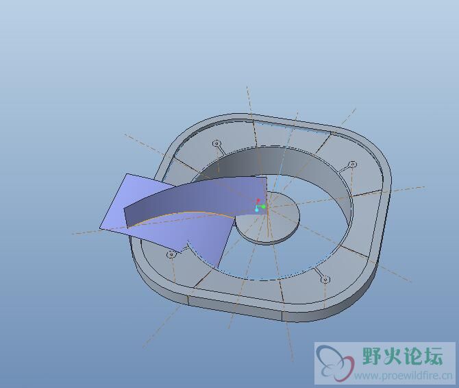

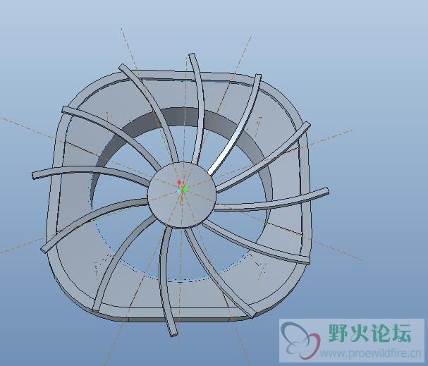

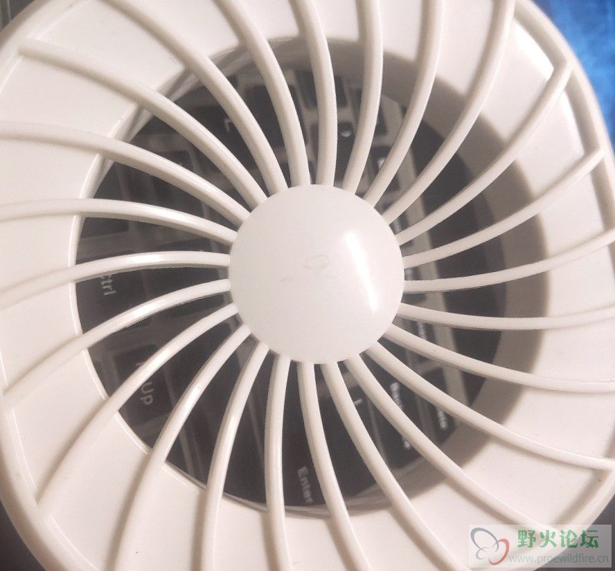

求大神告知这个筋怎么能让它横向弯曲,还是我画的不对,我只能画出来直的,斜着弯曲的,网盘里有实体图跟画到筋这个地方的文件,希望大神可以讲解细一点这个筋怎么画出来,或者是用其它命令。最好有大佬能画出来。。。

发表于 2021-3-9 09:16 | 显示全部楼层
我是做的两个方向的的曲面<拉伸<相交线<扫略

发表于 2021-3-9 10:00 | 显示全部楼层
我看了你的图,你的图与这个图片不一样的,拉伸就可以了,拉伸曲面,然后实体化,

发表于 2021-3-9 10:23 | 显示全部楼层
貌似这样的吧,你看看
 楼主| 发表于 2021-3-9 11:09 | 显示全部楼层
jon1113 发表于 2021-3-9 10:23
貌似这样的吧,你看看
是这样的,你中间的筋是怎么画的,是是扫描吗
 楼主| 发表于 2021-3-9 11:10 | 显示全部楼层
可以详细说一下吗

发表于 2021-3-9 11:22 | 显示全部楼层
扫描+阵列

发表于 2021-3-9 12:50 | 显示全部楼层
没定位,随便做了一下,你是要这个效果么
 楼主| 发表于 2021-3-9 14:06 | 显示全部楼层
新超业 发表于 2021-3-9 12:52
我是做的两个方向的的曲面
是的,谢谢大佬,
