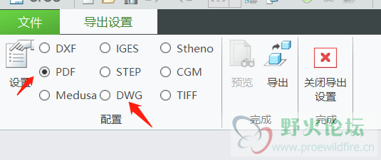

CREO导出工程图时默认导出为DWG格式,怎么设置
每次都要选择,麻烦,各位大神指点指点???

config.pro配置文件中增加“preferred_export_format  dwg”即可。

导出stp ,  dwg, pdf等,可以做个映射键,直接导出
