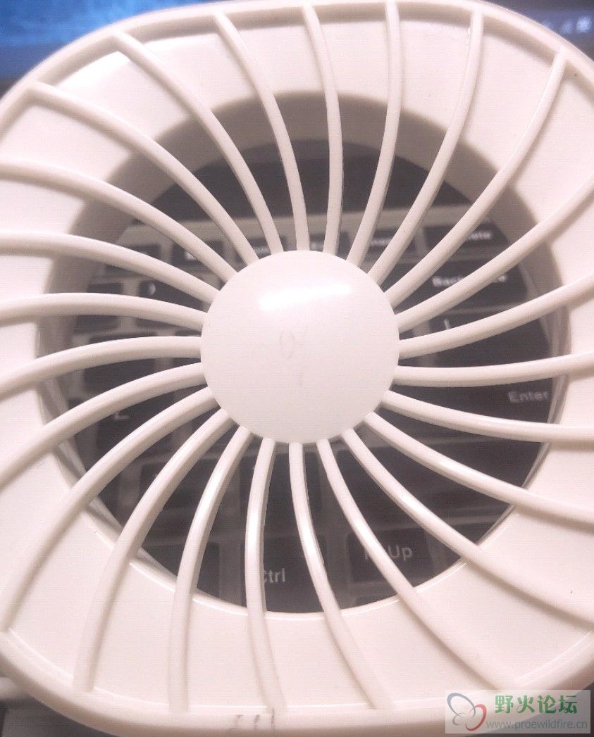

求大神告知这个筋怎么能让它弯曲,还是我画的不对,我只能画出来直的,网盘里有实体图跟画到筋这个地方的文件,希望大神可以讲解细一点这个筋怎么画出来,

这种筋不能用“筋”工具做,可以用拉伸或扫描完成其中的一条筋,然后阵列就可以。

弧形轨迹锦

为什么不是画圆弧,整列,然后删除超出部分?

843

轨迹筋可以自定义走向吧
小圆跟外边不在同一平面
不太懂。不过感觉是这样的

直接拉伸就可以了,按照你的图片。直接拉伸,

多试试曲面,拉伸、旋转和扫描基本就能解决
