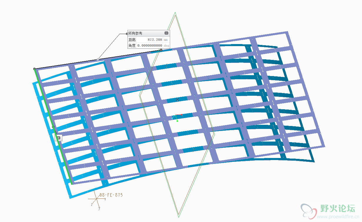

这个图形每次展开后做出来的实物,箭头所指的孔位,按图折弯回去安装时,孔位都会有偏差,折弯半径越小,误差就越大。大佬们有没有什么计算方式,能让这个孔位精准一点啊?求大神们指点一下。

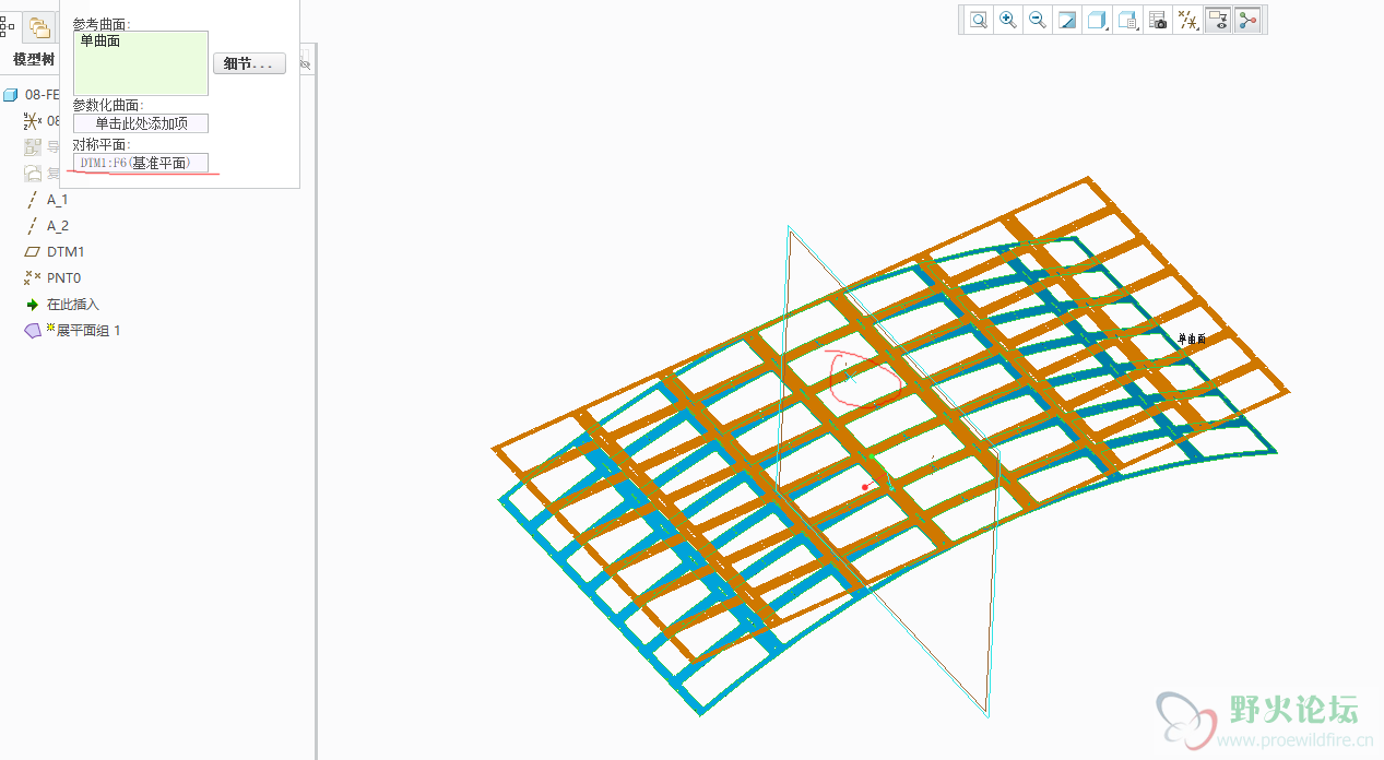

楼主是用什么命令折平的,环形折弯和骨架折弯对实体操作时多少会有形变的,如果是用的展平面组命令,要不试试在中间处做展平原点,并把对称平面项用上看有没有改善。

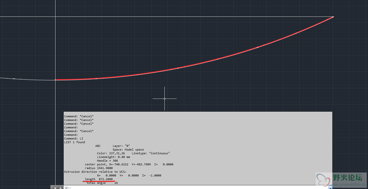

发表于 2021-3-9 02:10 | 显示全部楼层
暗菩提 发表于 2021-3-8 17:06
楼主是用什么命令折平的,环形折弯和骨架折弯对实体操作时多少会有形变的,如果是用的展平面组命令,要不试 ...
补充下:要以内弧面作为展平面,不能以外弧面作为展平面。

 楼主| 发表于 2021-3-9 08:26 | 显示全部楼层
我是用外弧面偏移到中间进行展平的,大佬们有没有什么可以计算的方法,能让孔位精确一点?

 楼主| 发表于 2021-3-9 08:29 | 显示全部楼层
我就是用外弧面偏移到中间进行展平的,直径大的时候还可以,小的话就不行了,做出来之后还是要自己扩孔。大佬有没有计算的方法能让孔位精准一点?

发表于 2021-3-9 12:02 | 显示全部楼层
spen 发表于 2021-3-9 08:29
我就是用外弧面偏移到中间进行展平的,直径大的时候还可以,小的话就不行了,做出来之后还是要自己扩孔。 ...
记得覆盖件不是以中间面展平的,而是以贴合面作为展平面的。数学计算方法我不了解,与楼主同求大神指点!
