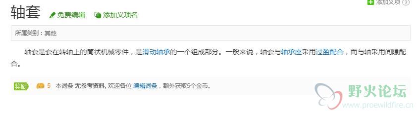

能解释下吗?这个间隙配合不懂,是因为过热然后冷却后内径会变小,所以轴套内径要偏大点吗 360截图20210307175435455.jpg ,百度搜来的。

你这是滑动轴承,靠中间那层油膜来减少磨损,和滚动轴承有内外圈的不一样的

轴承,字面意思是“承”轴的,轴承有各种分类方式,
其中一种分类就是滚动轴承与滑动轴承。
它是承托轴,保障轴按一定的精度进行一定方式运动。
滑动轴承就是常说的轴瓦,有整体式及剖分式的区别,
整体式轴瓦,就是楼上所说的轴套。
因为轴套与它所承托的轴有相对运动,所以要留有一定的间隙。
间隙的大小要综合考虑,当然压装收缩、热涨冷缩是不可缺少的考虑因素。
其实,轴套是不是也有滚动与滑动之分?分类名称是不是有交叉?
在这叨叨一通,如有不当,还请路过的大神指正。

一般轴要在轴套内作旋转或直线运动,所以要在设计上留有间隙,防止过盈配合

轴需要动起来,你完全没有间隙,怎么动?所以轴套要大一丢丢

俗话说:"名不正,言不顺",你从度娘哪里摸来的词条就有问题,轴套就是轴套,没有必然和轴承联系在一起,和轴承没有关系的轴套多了去了!学理工,最重要的基本功是清楚掌握概念,用词不可含糊,机械构件名称必须专指特定构件.
发表于 2021-3-8 17:12 | 显示全部楼层
我觉得这个词条说的就很有问题...轴套,轴承座,轴,这三个东西感觉指向意义不明,主要是前面两个
发表于 2021-3-8 17:14 | 显示全部楼层
其实问题也没太看明白,如果是简单的轴套和轴的配合问题,那就可以按照装配的标准,这里可以百度下过盈,间隙,过度配合,这个定义里面可能会告诉你为什么需要这种配合。
然后就是你说的,过热,这个过热是指使用过程过热还是什么?过热冷却变小,这个可能要区分材料,金属加工里面有对不同材料的区分,常用的轴套可能是45钢,也就是塑性材料,会出现这种变形,具体可能需要多查阅下。
没有仔细查阅,以上仅供参考。
发表于 2021-3-8 17:25 | 显示全部楼层
我又去看了一下,不知道说的对不对。
这种所谓的轴套跟轴的配合是滑动的,所以需要间隙配合,这样才可以来回滑动。
然后轴套跟轴承座的话,轴套是相当于固定在轴承座上面的,只有过盈配合才能使它们相对静止,不然轴一滑动轴套跑出轴承座就不好了。
以上,不对请见谅
