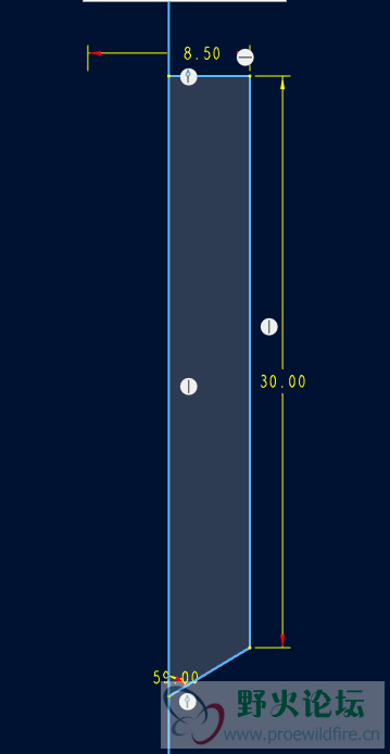

在Creo7.0中,中心线的显示是一条直线,怎么改为点划线(草绘打孔图)

问题贴图看看

 楼主| 发表于 2021-3-5 23:01 | 显示全部楼层
已贴图,多谢指点!

在工程图模式可改为其他线型,在模型草绘模式时候可以改为构造线就可以了,

我的理解是旋转特征中草绘模式下吧,那就如楼上改为构造线吧

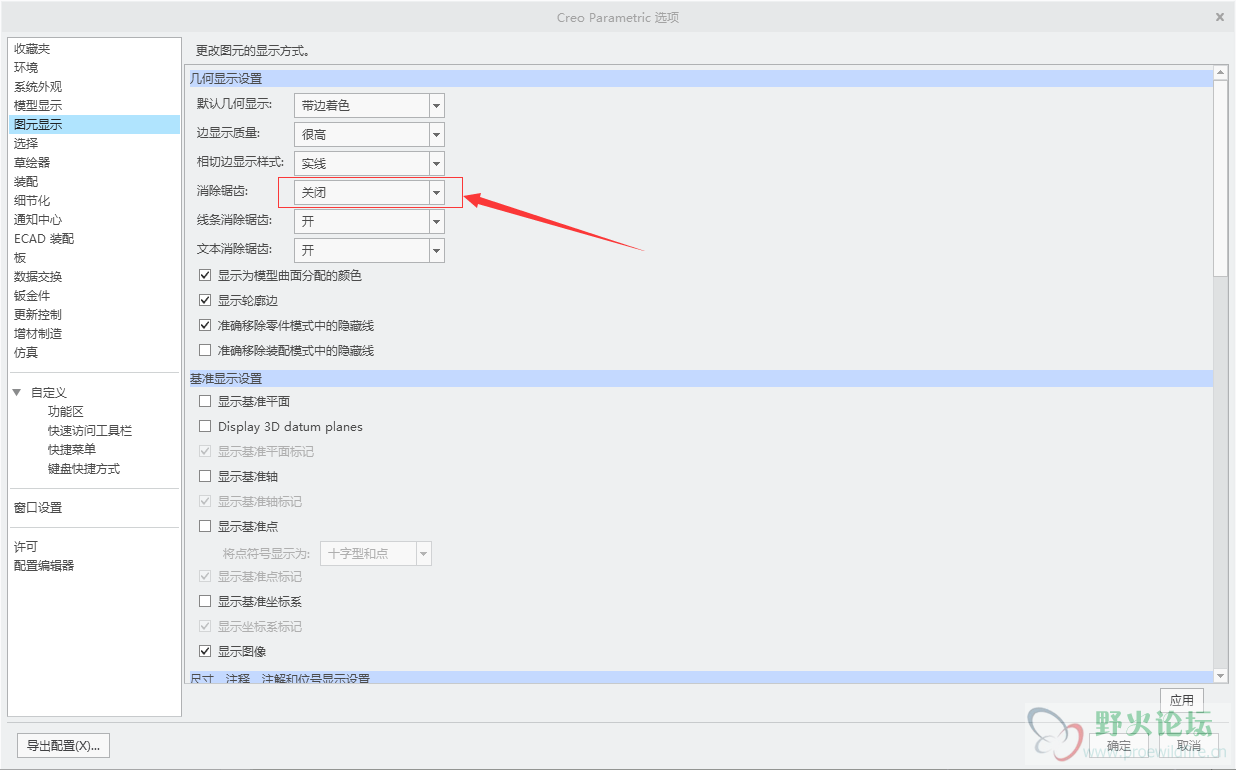

你应该是构造线,中心线,虚线都变成实线了是吧?关闭消除锯齿试试,我也弄了好久才发现是这个选项来控制,

按您提供的方法修改了,正如所说取消抗锯齿就好了,谢谢!!!
