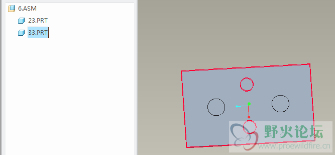

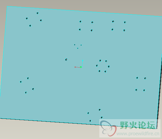

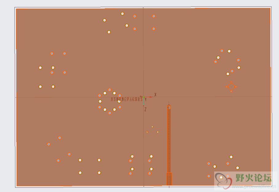

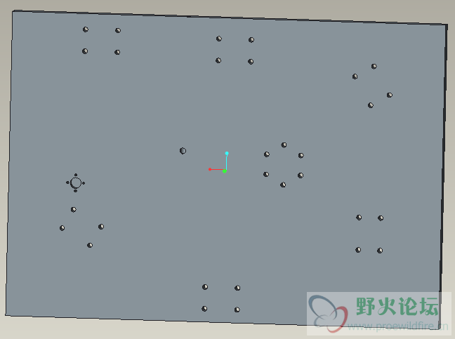

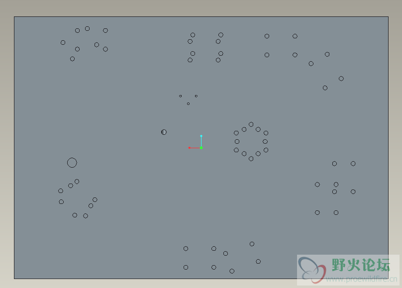

求教怎么将图1和图2的板合并,保留孔特征,图3合并后孔都被填满了

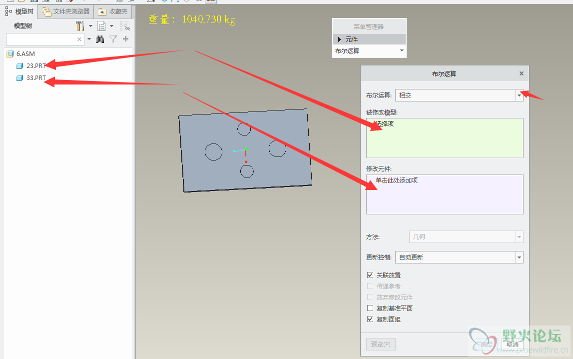

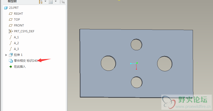

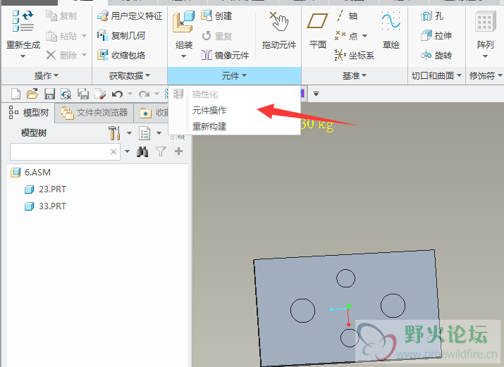

懒得打文字了,楼主直接看图吧
446
657
发表于 2021-3-5 18:48 | 显示全部楼层
懒得打文字了,楼主直接看图吧

发表于 2021-3-5 20:22 | 显示全部楼层
可以用两次合并/继承功能实现,任选1或2孔板来做,这里做1的凸模,新建一个与1等大但厚度比之厚的方块体,用合并/继承用方块体切去1,则生成了1的所有孔的凸模。之后保存,打开2孔板文件,用合并/继承用2切去保存的凸模,就可以了。如果两件厚度不一样,可以加大做凸模时1的厚度。

 楼主| 发表于 2021-3-6 14:21 | 显示全部楼层

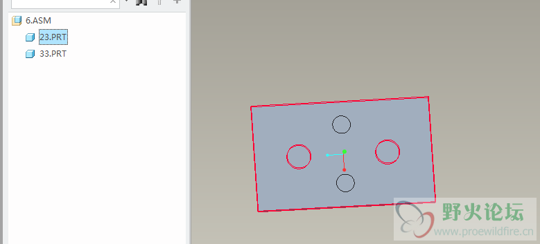

shankp3877 发表于 2021-3-6 08:43
懒得打文字了,楼主直接看图吧
为什么我按照这个步骤操作,还是只显示一个板的孔呢,还需要怎么操作?
446
657
发表于 2021-3-6 14:36 | 显示全部楼层
不要在组件中看了,这个命令的意思是用第二个模型修改第一个模型。你用第一个模型就好了
250
398
 楼主| 发表于 2021-3-6 15:08 | 显示全部楼层
可以了,谢谢!
顺便问一下,CREO3.0没有布尔运算这个命令,直接元件操作>切除,做出来的形状不对,该怎么操作
