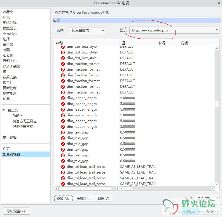

发表于 2021-3-5 14:07 | 显示全部楼层 |阅读模式
好多红色的,但是基本不影响使用,其他的也没变,就是多了很多红的,看着不舒服

发表于 2021-3-5 14:28 | 显示全部楼层
大概的意思就是,在当前操作窗口下,这些选项是不可修改的。
显示的这些项目,基本上是一些工程图的相关选项,
在config下又如何操作的了?

发表于 2021-3-5 14:34 | 显示全部楼层
你这个是dtl的配置吧

 楼主| 发表于 2021-3-5 15:51 | 显示全部楼层
显示的这些项目,基本上是一些工程图的相关选 ...
我没打开工程图也会显示这样

发表于 2021-3-5 16:15 | 显示全部楼层
1、你这是config.pro配置文件全路径,软件启动就调用;
2、config.pro配置文件中出现工程图XX.dtl的配置肯定是无效的,红色圆圈加斜杆代表无效;

 楼主| 发表于 2021-3-5 16:54 | 显示全部楼层
2、config.pro配置文件中出现工程图XX.dtl的配置肯 ...
我咋这么多无效的,有影响吗,我画图好像没啥影响

发表于 2021-3-5 21:51 | 显示全部楼层
你那好多选项都是重复的,而且是工程图的选项,不是config.pro里的选项

发表于 2021-3-5 23:44 | 显示全部楼层
删除就可以了。

 楼主| 发表于 2021-3-6 09:11 | 显示全部楼层
我这个红色的能删除吗
47492
发表于 2021-3-7 10:01 | 显示全部楼层
当然可以
