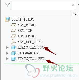

这两个是一样的,复制过来的。我现在想改动其中一个,不影响另外一个零件。怎么弄呢。默认是关联的。

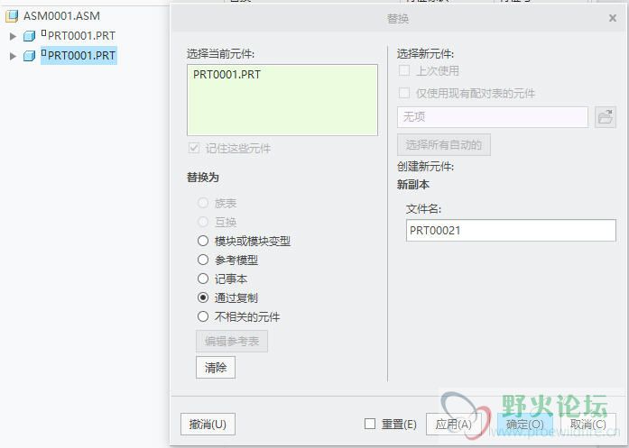

右键,替换,通过复制,另起个名字

野火 发表于 2021-3-5 21:54
右键,替换,通过复制,另起个名字
原来的零件就没有了,替换后

 楼主| 发表于 2021-3-8 09:20 | 显示全部楼层
heysleep0 发表于 2021-3-8 09:09
原来的零件就没有了,替换后
谢谢,解决了。
先复制黏贴,然后再替换就可以,这样就没有关联性。
