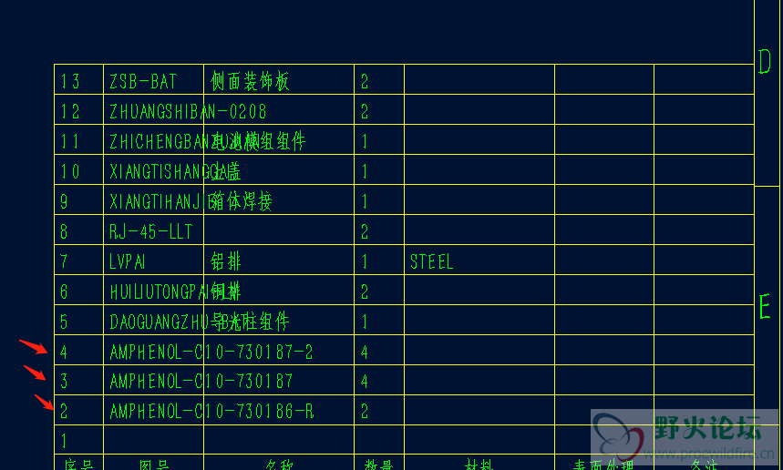

比如一个电子元器件,我装配在箱体里面,出工程图的时候我想隐藏掉,不在BOM明细中体现,但是我试过3D图隐藏,在工程图BOM里面还是会存在,怎么隐藏设置啊

比如上图中的序2序3序4,我想隐藏掉

做简化表示就可以了

 楼主| 发表于 2021-3-5 11:06 | 显示全部楼层
Justin_zzw 发表于 2021-3-5 11:04
做简化表示就可以了
大神,有没有详细的说明怎么做

过虑----按项,---然后选他。再点确定就行了

发表于 2021-3-5 11:12 | 显示全部楼层
不是大神,互相学习,
模型-管理视图-简化表示-新建
工程图里双击 第一个放置视图-视图状态-简化表示
重导入面图框,
对于creo,又屎又烂引

发表于 2021-3-5 11:35 | 显示全部楼层
5楼的才是正解!

 楼主| 发表于 2021-3-5 12:06 | 显示全部楼层
学会了,谢谢

 楼主| 发表于 2021-3-5 12:07 | 显示全部楼层
Justin_zzw 发表于 2021-3-5 11:12
不是大神,互相学习,
模型-管理视图-简化表示-新建
五楼办法不错

发表于 2021-3-5 13:46 | 显示全部楼层
弱弱的问下,过滤在那里?
