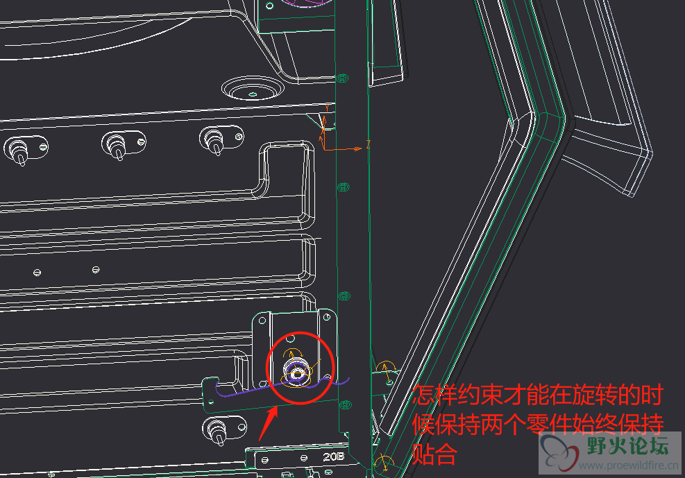

请问一下creo中如何约束一个销转到的零件的同时再约束与另外一个零件始终接触。如下图所示

 楼主| 发表于 2021-3-4 21:45 | 显示全部楼层
应该是如何再与另外的凸轮相约束接触

 楼主| 发表于 2021-3-4 21:50 | 显示全部楼层
一点拖动按钮就会显示这个圆圈
一点拖动就会显示这个小圆圈
一点拖动就会显示这个小圆圈

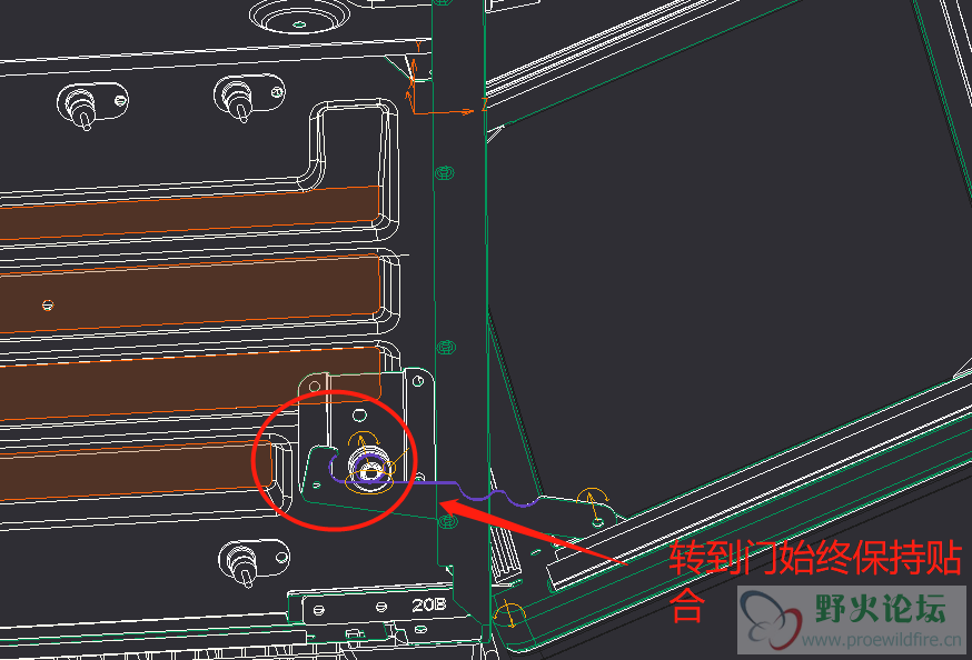

 楼主| 发表于 2021-3-4 22:20 | 显示全部楼层
经过一番研究弄明白了:D:D原来是用到凸轮命令,新版本的凸轮命令找了半天才找到
