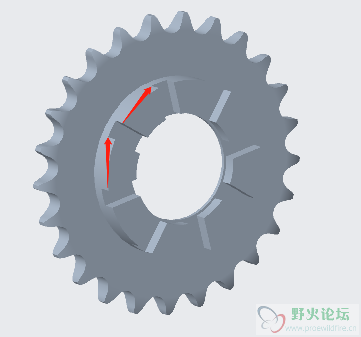

求助,学习画链轮,扇形切割如何画?谢谢!

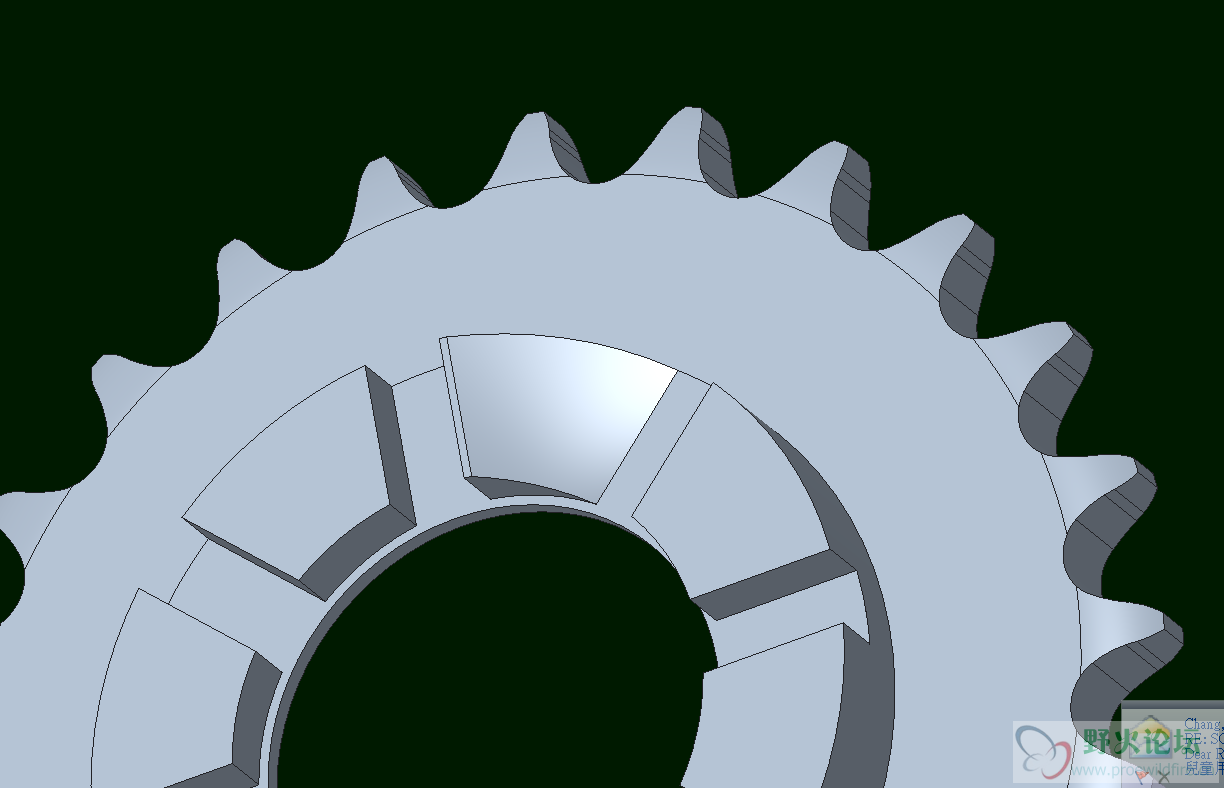

请参考.

混合扫描建面切割

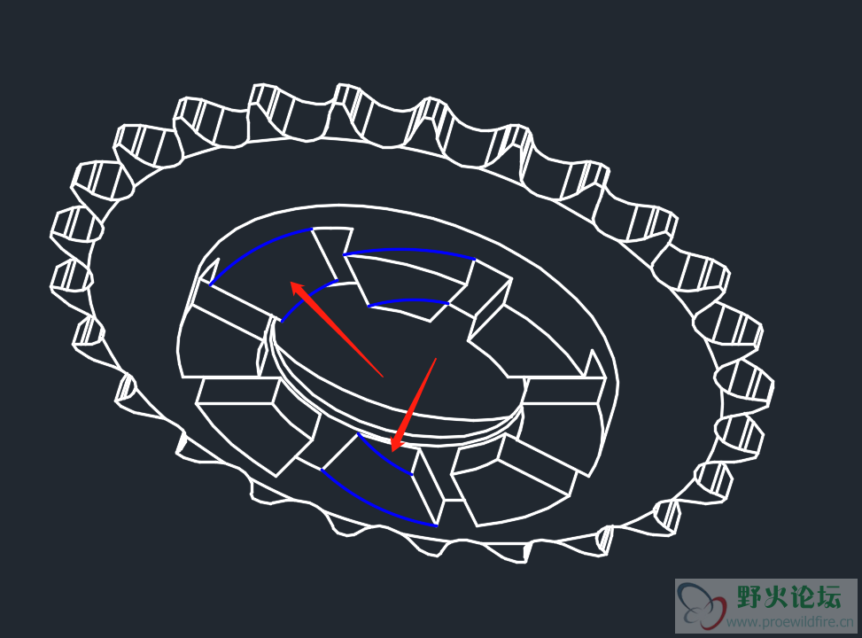

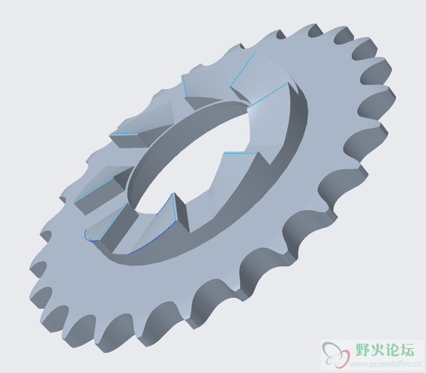

谢谢你的帮助,我学懂了,还有一个问题,看图,怎么消除基准线呢?谢谢

新建图层,在图层中隐藏

非常感谢你的帮助,我已经重新画了,简化了过程,隐藏了基准线,谢谢。
