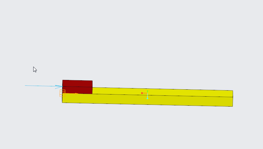

1.用滑块链接二个零件
2.机构中,施加一个力仿真,滑块会动。
3.但自己模仿做不出来,滑块不动,帮看一下问题出哪里?

发表于 2021-3-3 15:46 | 显示全部楼层
你把最左边接触位置放大看看其实它在动,不过这样的设置就算CREO给出个结果也是不合理的。

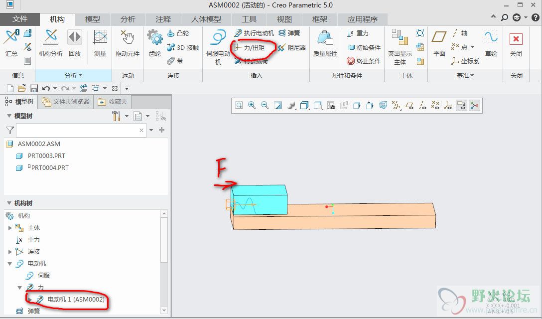

 楼主| 发表于 2021-3-3 15:48 | 显示全部楼层
这是用教材文件运行的能动。施加一个向右力推力,就能跑。找自己建模与教材不出差异在哪里

发表于 2021-3-3 16:03 | 显示全部楼层
区别在于,你画的模型太重了,给的力太小了,所以加速度就小了,所以你的运动速度是非常慢的,看着好像没动一样。你把力给大点,或者时间给长点就可以看出来了。

发表于 2021-3-3 16:22 | 显示全部楼层
lorencxu 发表于 2021-3-3 16:10
启外部重力 , 选项没使用呢,没重力质量
外部载荷启用不启用重力是和质量没关系的,质量是一定存在的。你这样的设置是理想化的,也没啥问题,理论计算公式是F=M*A;你这里F=5N,移动的物体重量是1.2E+5吨,你可以计算下你的加速度A是有多小啊。所以移动速度是相当慢的。你动态运动完后你可以在软件力分析下你这个移动速度和加速度和用公式计算的结果是一致的。

 楼主| 发表于 2021-3-3 16:46 | 显示全部楼层
good0311 发表于 2021-3-3 16:22
外部载荷启用不启用重力是和质量没关系的,质量是一定存在的。你这样的设置是理想化的,也没啥问题,理论 ...
谢了,懂了。Creo默认质量太重了,没注意到。改成材质铁就OK了

发表于 2021-3-3 16:59 | 显示全部楼层
教材用的伺服电机,你用的执行电机。
伺服电机也就是力/力矩
