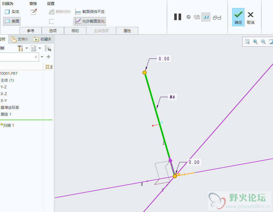

[已解决] 请教各位大哥们,在螺旋曲面有什么方法呢?

你好,我是新手,请问一下扫描那一步怎么做出来的啊?

发表于 2021-3-5 17:15 | 显示全部楼层
方程式

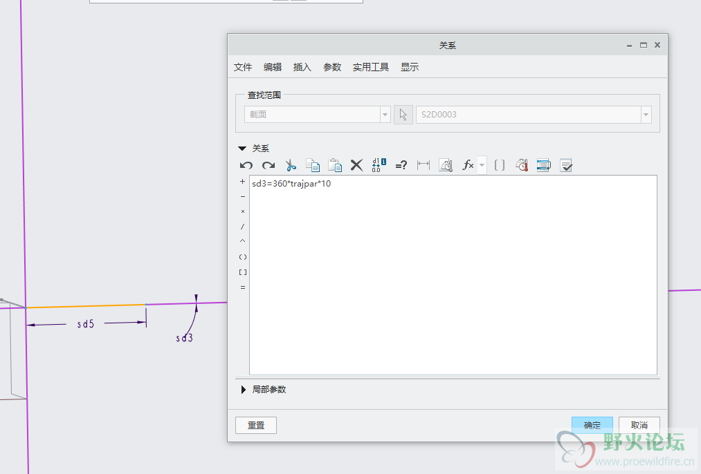

发表于 2021-3-7 11:13 | 显示全部楼层
添加的什么方程啊?

发表于 2021-3-8 09:24 | 显示全部楼层
已经添加了方程,但还是扫不出来

发表于 2021-3-8 11:07 | 显示全部楼层
tomilyzhx 发表于 2021-3-8 09:24
已经添加了方程,但还是扫不出来
就这,你看看

发表于 2021-3-9 10:42 | 显示全部楼层
添加了这个方程,但还是扫不出来,是还要加什么约束吗?
