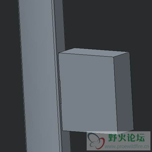

立杆为铝件,壁厚2MM,需在上挂一个塑料件,塑料件长期拉动,尝试了用钣金件连接固定,效果不太理想
63
 楼主| 发表于 2021-3-3 13:33 | 显示全部楼层
在此跪求各路大神的高见

发表于 2021-3-4 08:03 | 显示全部楼层
采用抱杆方式,简单适用
352
487
发表于 2021-3-4 13:48 | 显示全部楼层
1.采用抱杆方式,
2.挂钩,铝管开个ob孔
63
 楼主| 发表于 2021-3-4 14:21 | 显示全部楼层
mico_zhao 发表于 2021-3-4 08:03
采用抱杆方式,简单适用
抱杆方式试过了,影响外观,被否决了
63
 楼主| 发表于 2021-3-4 14:27 | 显示全部楼层
昭扬天下 发表于 2021-3-4 13:48
1.采用抱杆方式,
2.挂钩,铝管开个ob孔
ob孔我还没试过  谢谢 我去试下
