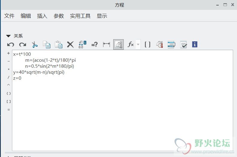

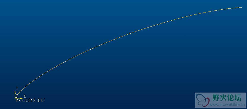

发表于 2021-3-5 09:52 | 显示全部楼层
比较简单的,原方程里的x/L用t(0到1)来代替,就可以写出方程了。我这里L是100,R是40,应该能看懂吧。
