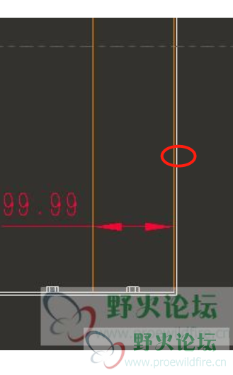

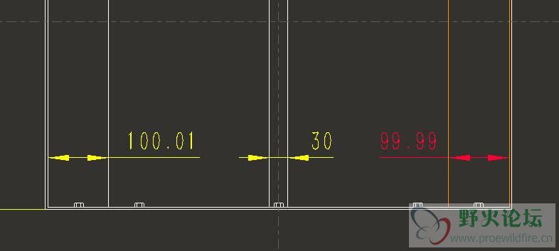

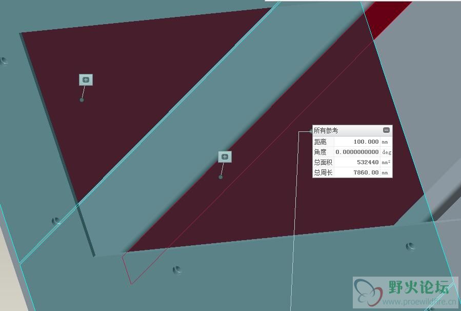

图一是模型中用分析功能测量的两个平面之间的距离,正好100mm;
图二是工程图中选的两个平面投影的直线之间的距离,就稍微多了那么一点点。
这是为什么呢?以往没有出现过类似问题。

发表于 2021-3-2 18:15 | 显示全部楼层
是不是投影的角度问题?

发表于 2021-3-3 09:14 | 显示全部楼层
线没选对吧

发表于 2021-3-3 10:38 | 显示全部楼层
这明显两根线没选对啊

 楼主| 发表于 2021-3-3 15:22 | 显示全部楼层
wowo1397 发表于 2021-3-3 10:38
这明显两根线没选对啊
线肯定是选对了,如果没有选对的话,不应该是差0.01这一点,应该是差材料厚度2mm才对。

发表于 2021-3-4 09:01 | 显示全部楼层
两个面与投影面不严格垂直
