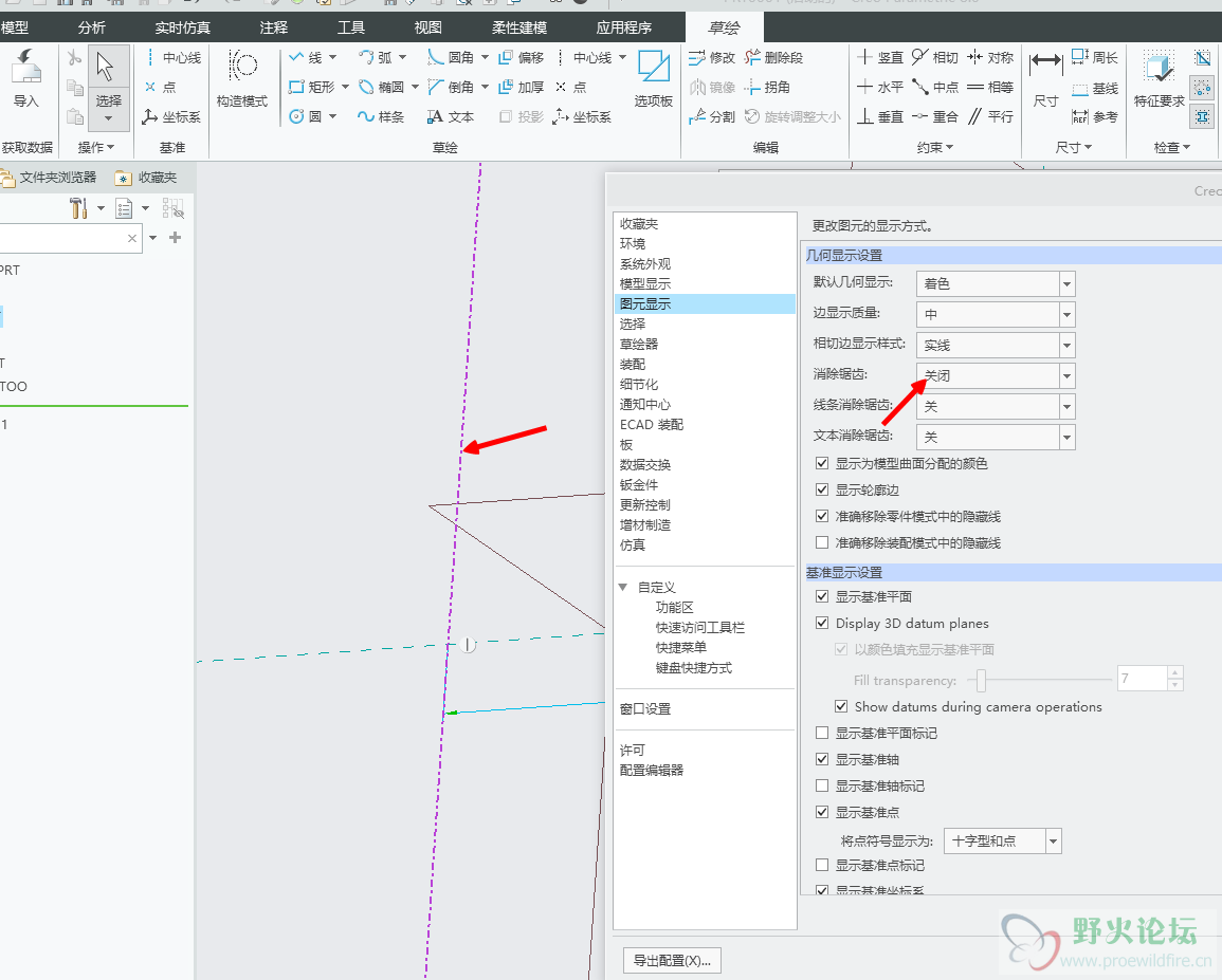

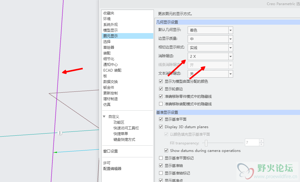

CREO设置了消除锯齿,草绘中参考线和中心线显示为实线,、
本来电脑之前也是这么设置的,突然就出现了这个问题。
同样的已知这样设置在其他电脑显示也是正确的。就是现在自己用的电脑这么显示,现在是想抗锯齿依旧,但是中心线和参考线按正常显示
不知道怎么解决。
显示有误
显示有误
显示有误
显示有误
显示正常,但是边线有锯齿,看着不舒服
显示正常,但是边线有锯齿,看着不舒服

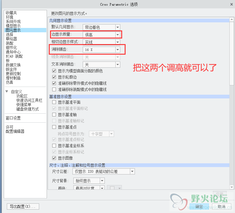

发表于 2021-3-2 16:24 | 显示全部楼层
把图示框内的内容调高就行了

qingfeng-nn 发表于 2021-3-2 16:24
把图示框内的内容调高就行了
就是这么调 消除锯齿调多少都是这样,除非关闭

 楼主| 发表于 2021-3-2 20:28 | 显示全部楼层
怀疑是AMD显卡驱动的问题,这是在我更新了某个版本驱动后就一直这样。我后面试了下禁用显卡或者为禁用下 在显卡驱动里面各种场景的设置都关闭后,貌似就又可以正常显示

发表于 2021-3-2 21:19 | 显示全部楼层
shenmiyuan 发表于 2021-3-2 20:28
怀疑是AMD显卡驱动的问题,这是在我更新了某个版本驱动后就一直这样。我后面试了下禁用显卡或者为禁用下 在 ...
两台机对比试了一下,确实是AMD的问题,但是没有办法关闭,在控制面板里面单独对xtop.exe设置2x的抗锯齿,鼠标移上去可以显示点划线,移开又是实线,只能设置2x不能关闭
