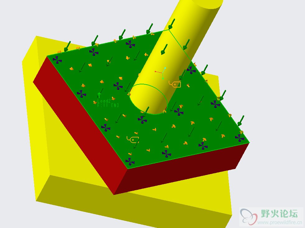

解决了上次的滑块力传递,现在又有一个原理性的问题了。 Q~$X%I`24Y@K(OF85QK~[CW.png 。如图片所示。我要实现的过程是:
1.物体均没有重力
2.在棕色的物体上,加了一个力载荷。又加了个力矩载荷。
3.由于棕色物体是跟下面的黄色构建是接触的,如果力矩载荷很小,那么棕色物块是无法旋转的(因为有力载荷,而两个构件之间有摩擦,因此是有一个最大摩擦力矩的)。
以上是我要实现的过程,但其实问题非常多!!!
Q:
1.棕色构件和黄色构建如何定义?是装配体的时候定义还是simulate里定义?(装配体的话我直接用圆柱就解决了,但simulate里还要涉及到界面接触,但我怎么搞也搞不好,仿真没法进行)
2.棕色构建和黄色构件接触时,是有摩擦的。这个摩擦怎么定义?(还是装配体或者simulate的问题)
3.如何添加力矩(我看了一些文章,说用点总载荷,我搞是搞出来了,但似乎没啥用)。
救救孩子 ,都快搞一个寒假了,这个原理搞好了,接下去就一马平川了。
附:其实我本来是直接用那个运动仿真去做的,但是,运动仿真没法定义平面--平面的接触。如果用3D接触的话,顶多一个圆柱面与平面接触,而摩擦力矩是跟面积有关的,我试过了,测出的摩擦力矩是不对的。(方法是:棕色构件有一个重力,然后黄色构件与棕色构件进行3d接触,定义摩擦力,力矩从0开始增大,可以发现,当力矩达到一定程度的时候,棕色构件就转起来了)

听你讲的,用机构仿真可以做,摩擦力可以在凸轮属性里面添加静动摩擦系数,机构里面能过加力与力矩,就是没听懂你的目的是什么,是要上面零件旋转还是计算什么

机构仿真是可以做的。但是凸轮加的摩擦力是是一个点而不是一个面。我的目的是,在构件质量、摩擦系数确定情况下,用多大的力矩才能转动那个圆盘。因为圆盘有重力的存在,因此,当我施加力矩的时候,圆盘相应的会有摩擦力矩阻碍圆盘旋转,只有力矩到达一定程度的时候,圆盘才能旋转。当刚刚转动的时候,此时施加的力矩就是圆盘最大摩擦力矩,目的就是测量摩擦力矩,虽然这个能够手算,但是,很需要电脑的模拟仿真。凸轮和3D接触的局限在于他们是曲面与平面接触,最后也就是只有一个点或者线接触,而摩擦力矩是跟面积有关系的,因此,机构仿真没法测量力矩。

可以添加面与面的摩擦,平面需要前后参考点以确定平面方向

simulate中,精细模型下有一个界面选项,可以定义装配体之间的连接形式:连接,自由,接触。接触的连接形式可以定义摩擦系统
