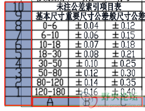

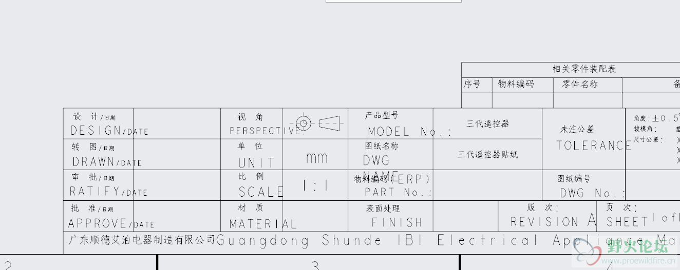

设置好的CAD图框导入creo时,字体会跑出框外,怎么回事?

cad的图框图表不会自动转为CREO的图框图表,使用不方便,还是手动做一个与CAD环境下一模一样的图表吧,一劳永逸。

请教一下,用CREO做的表格,每次导出CAD的时候表格都会出现打红框的编号,怎样导出不会出现这个呢?同时导出的表格属性还不变?

请教一下,用CREO做的表格,每次导出CAD的时候表格都会出现打红框的编号,怎样导出不会出现这个呢?同时 ...
你可以在里面画表格的时候不要画这些在里面。导出不会出现这样的。应该是你表格没哟做好,

楼主,你可以直接在图上做表格,导入的,creo是识别不了那么多的,还有就是字体问题要设置好,

CREO表格里没有做这些啊,直接用表插入表做的

因为creo里面导出dwg的时候字体cad不能没有这个字体,在cad里面被自动替换了,在cad里面按f2看下是什么字体被替换了
