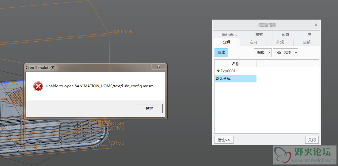

在装配环境下,切换就闪退。点分解视图也会闪退。求助

方便的话你重新安装下 creo 试试

闪退的原因很多,有软件问题、有硬件问题,你的电脑具体是什么原因,需自己摸索。可以给你提供有几点解决的思路:在用SW或CREO时,1.清理一下电脑的垃圾。2.把杀毒的软件退出。3.其他软件尽量不要打开。

重装解君愁

貌似你的模板文件有问题。或者路径有中文

我这一点问题没有,应该是i18n_config.mnsm这个文件损坏了,你试着替换一下,看看有么有用,没用就只能重装了。
路径是:...\Common Files\x86e_win64\animation\text     和     ...\Common Files\x86e_win64\mechanism\text
