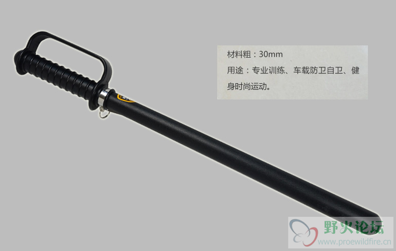

[求助] 请教大家,这种类型的实心塑料警棍是什么成型工艺?

发表于 2021-3-1 15:00 | 显示全部楼层
军工行业了
118
137
发表于 2021-3-1 15:43 | 显示全部楼层
机加工可以
262
335
发表于 2021-3-1 17:55 | 显示全部楼层
二次注塑吧
211
285
发表于 2021-3-2 09:52 | 显示全部楼层
注塑更靠谱一些
909
1086
发表于 2021-3-2 11:22 | 显示全部楼层
塑胶一般是注塑的,
496
882
发表于 2021-3-2 11:44 | 显示全部楼层
给我做的话,外面是注塑套着里面是棒料,
对于creo,又屎又烂引
626
814
发表于 2021-3-2 12:13 | 显示全部楼层
里面有两种情况:一种是弹簧钢,另一种是尼龙实心棒
外面一层是软胶
139
220
 楼主| 发表于 2021-3-2 14:00 | 显示全部楼层
外面一层是软胶
好的,谢谢。里面如果做成中空的,是不是可以采用气辅成型?
557
710
发表于 2021-3-2 16:49 | 显示全部楼层
类似二次注塑,在铁棒上包上塑料
