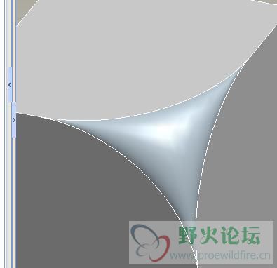

撞见这样的圆角,
在机械零件上,好像没见过这样圆角的应用。
还是想知道如何在PROE,
Solidworks中各自如何实现?

要做一条线,用VSS扫出来后,合并裁剪才能用得出来的

你看作有的效果如何?
过渡→拐角球就能够做出这样的效果.
