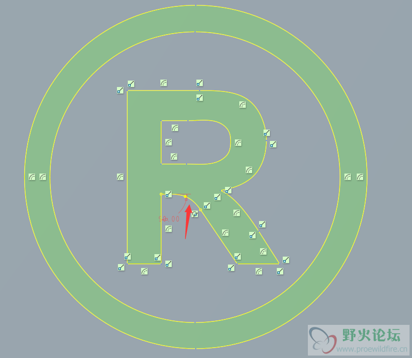

草绘文本产生了退化笔划,请问有人遇到这种情况吗,在不更换字体,改变字体大小的情况下要怎么解决

发表于 2021-2-27 10:44 | 显示全部楼层
那就只能先草绘,然后用草绘好的字体当做曲线来进行二次草绘(其实就是把第一遍草绘的文字当做参考,然后通过选取样条线的方式来进行二次草绘)。

 楼主| 发表于 2021-2-27 10:48 | 显示全部楼层
qingfeng-nn 发表于 2021-2-27 10:44
那就只能先草绘,然后用草绘好的字体当做曲线来进行二次草绘(其实就是把第一遍草绘的文字当做参考,然后通 ...
是在零件模块---草绘命令---文本 ,输入文本就出现这种现象,第一次就失败

发表于 2021-2-27 10:52 | 显示全部楼层
像图中的R就不行,然后通过样条线的方式改一下就可以了(红色箭头处)
像图中的R就不行,然后通过样条线的方式就可以画出来

 楼主| 发表于 2021-2-27 10:54 | 显示全部楼层
意思是字体用线描出来

 楼主| 发表于 2021-2-27 10:55 | 显示全部楼层
之前看到说可以通过调整什么精度,可以改善,不知道具体操作

发表于 2021-2-27 11:14 | 显示全部楼层
精度也有关系的,改变精度的话,出错就太多了,一般不建议改精度,你还不如换字体来的快,一般用仿宋、幼圆、黑体就可以了
