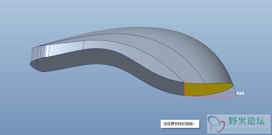

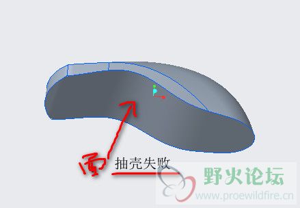

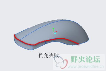

练习鼠标建模。发现抽壳失败,倒角失败。搞不懂。

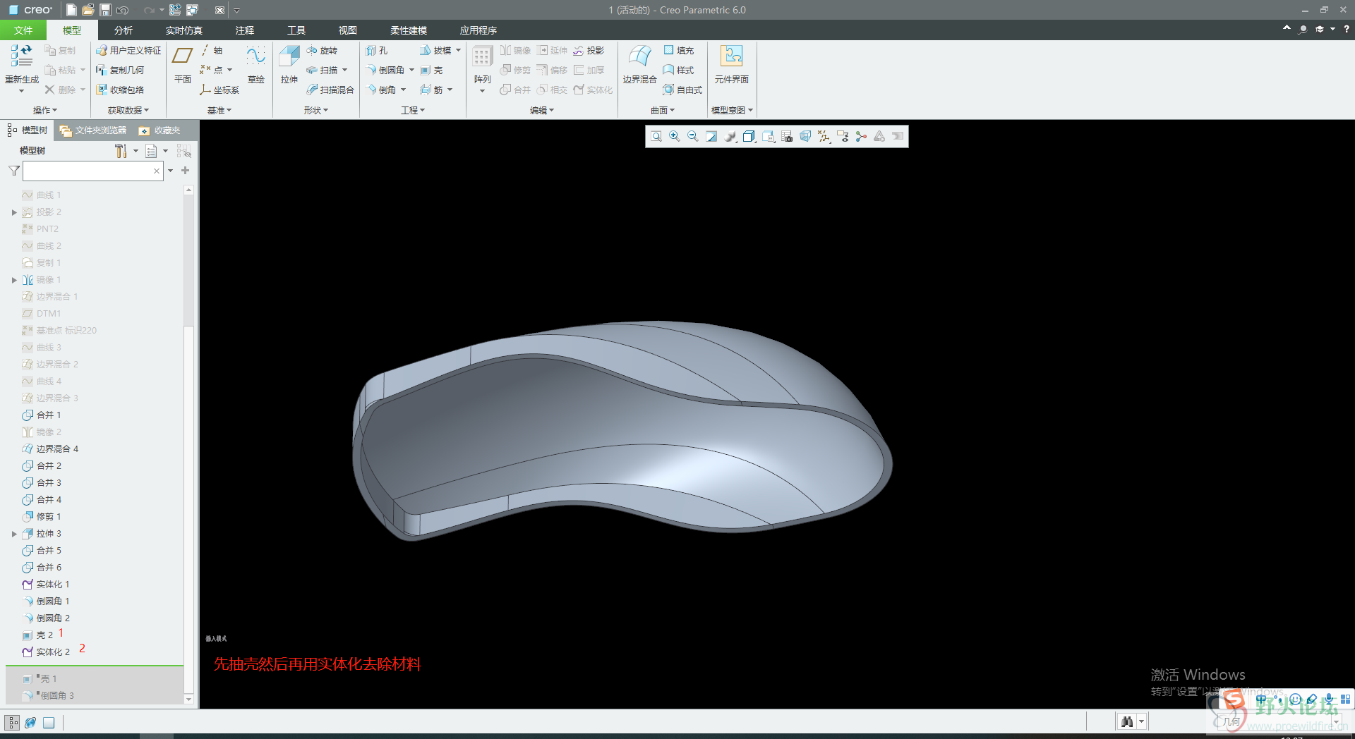

是因为你这条线的原因,可以采取两种方式,1.先把这条线的部分去掉,然后抽壳,再偏移,最后用分型线切掉多余的偏移;2.简单一点,看了一下可以抽0.5的壳,然后内部加厚至1.8mm就可以了。

先抽壳再去除材料吧

把这块面切了重新补一下,就可以倒圆角、抽壳成功

先给边上倒角,再抽壳就行
