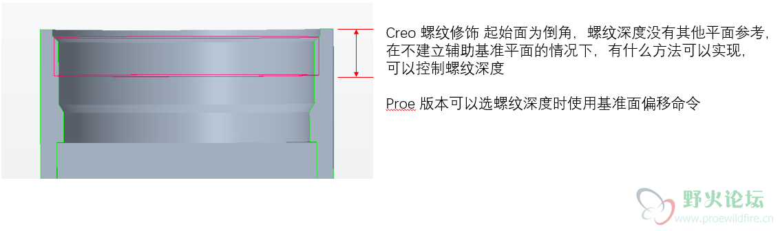

Creo 螺纹修饰 起始面为倒角,螺纹深度没有其他平面参考,在不建立辅助基准平面 的情况下,有什么方法可以实现控制螺纹深度
Proe 版本可以选螺纹深度时使用基准面偏移命令

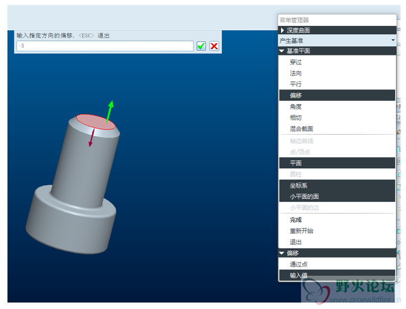

这里可以创建基准
157
235
发表于 2021-2-26 10:27 | 显示全部楼层
这里可以创建基准

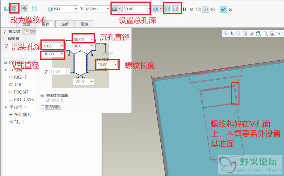

直接通过孔功能不用加基准面,可以实现螺纹从斜面出发到一定的深度停止

直接螺纹孔是可以,但非标螺纹就没得选了!!

这种做分还可以接受,建立基准面完成螺纹修饰操作后会自动隐藏,谢谢分享,!!
