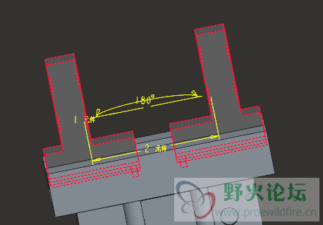

creo5.0,怎么推动一个气爪,另一个也一起运动(相对居中运动)
新手一枚,感谢大神指教

我是把一边的爪子删除,另一边爪子对气缸中心轴阵列

发表于 2021-2-26 14:25 | 显示全部楼层
去查下creo 装配 运动看下,可以帮到您

气缸主体中心创建一个轴,一边气爪装配好后,用轴阵列就行
