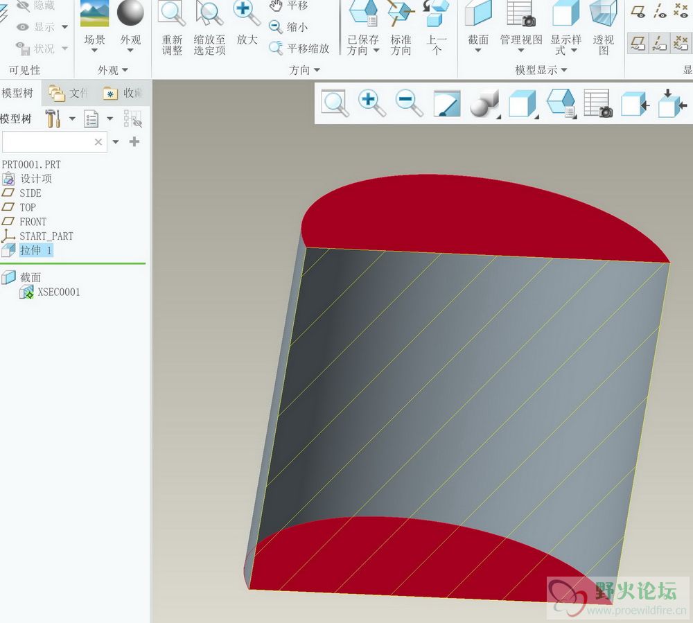

这应该是拉伸了一个带闭合端面的曲面,而不是实体。

发表于 2021-2-26 08:14 | 显示全部楼层
线框模式看看你这是实体不

发表于 2021-2-26 08:18 | 显示全部楼层
你看一下,这个截面创建后,这个拉伸体是否修改过,creo会出现这样一个状态-----截面创建后,再修改特征,会出现这样的情况

发表于 2021-2-26 08:52 | 显示全部楼层
你这本来就不是实体,是面组来的吧?最好把图发上来,好判断

发表于 2021-2-26 09:18 | 显示全部楼层
貌似是creo显示上的bug,在组件多的情况下会经常遇见

发表于 2021-2-26 11:45 | 显示全部楼层
你应该拉伸的时候选到了封闭端,那这就是曲面不是实体。

 楼主| 发表于 2021-3-24 00:30 | 显示全部楼层
你看模型树就是拉伸的圆柱实体啊?
