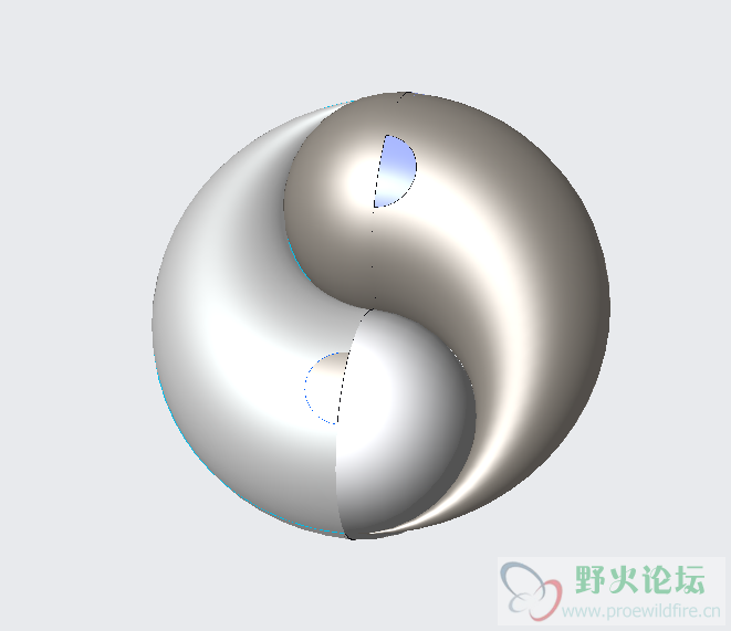

各位大侠,请诊断一下上色后为什么会出现这种花纹?

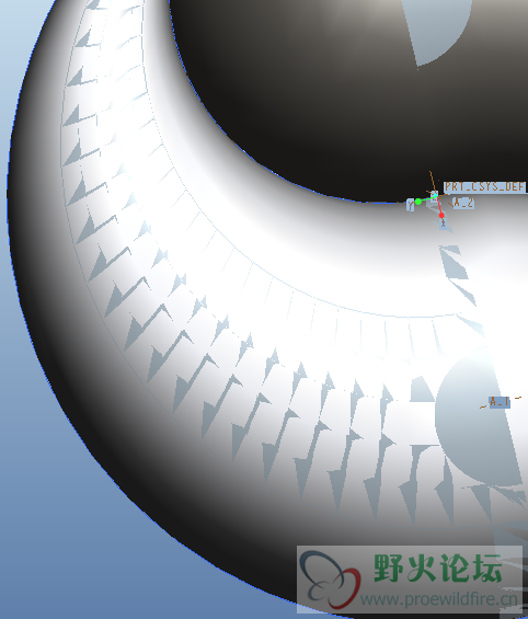

应该是因为里面的面没隐藏,所以看起来有花纹吧

这个是有重叠曲面,
设置的显示精度的问题,表现出来就是有的地方重叠,有点没有显示出来。涂上不同颜色看起来就是花的。

有复制面在一起,把不需要的曲面隐藏掉就可以了

新建一个层,把曲面隐藏掉就没有了

应该是有重叠面。 把多余面隐藏就没有了
