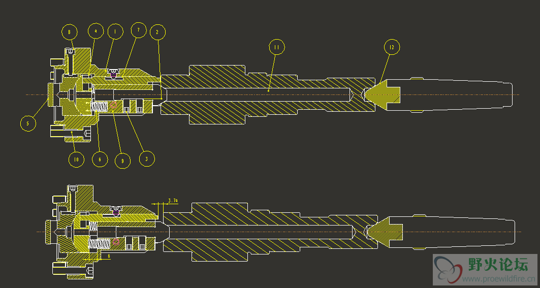

如图,使用快照绘制了两种状态的装配图,但是只有正在活动状态的工程图可以标注,另外一种状态的工程图在标注的时候会提示 “不允许几何表示的参考” ,还需要怎么操作才能让两个装配图都能标注呀?

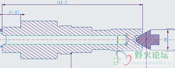

在A装配图的基础上,另存一个装配图B,把B图控制个尺寸,工程图搞入两个装配图AB,各自标数

这个是可以标注的,只是标注有局限性,标注时需要选择线的端点D:\07

是可以标注的,但标注是有局限性的,标注时需要选择线的端点,见附件图片
