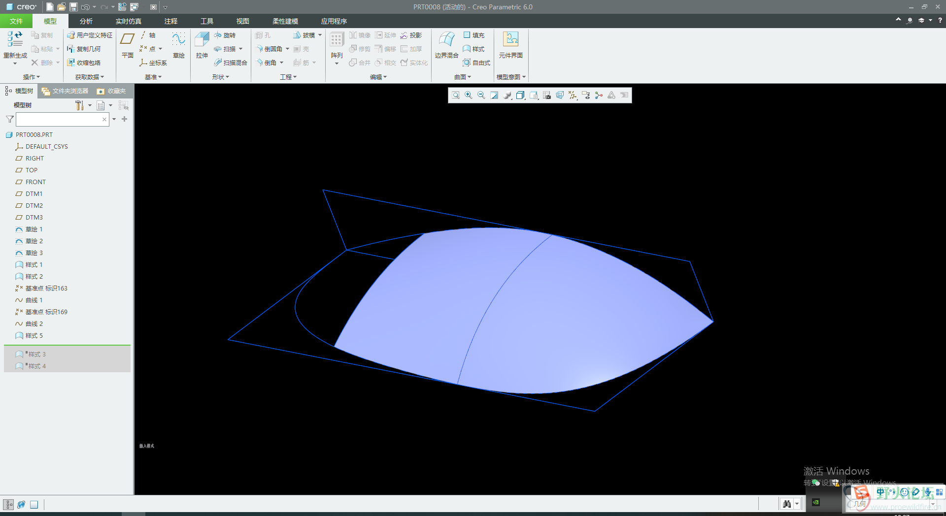

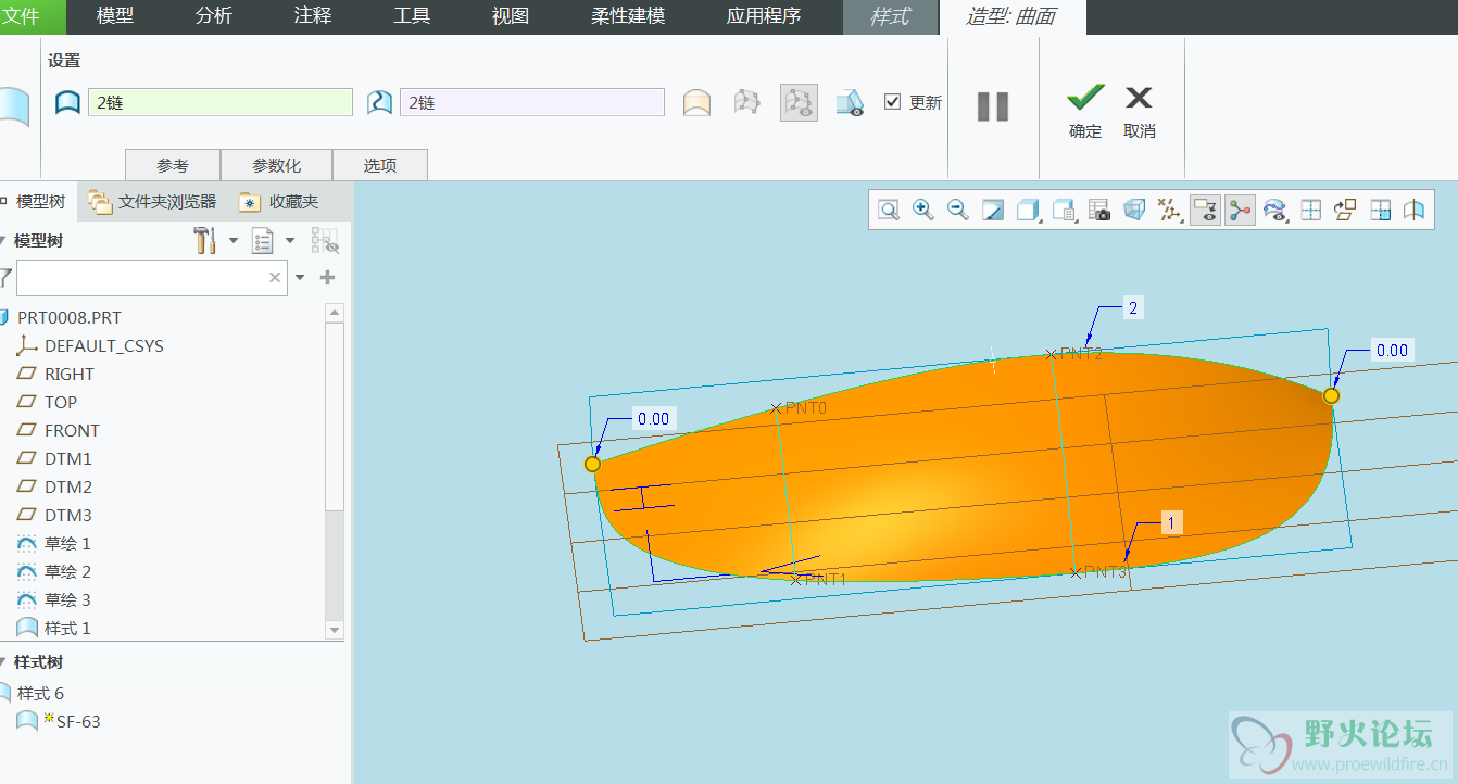

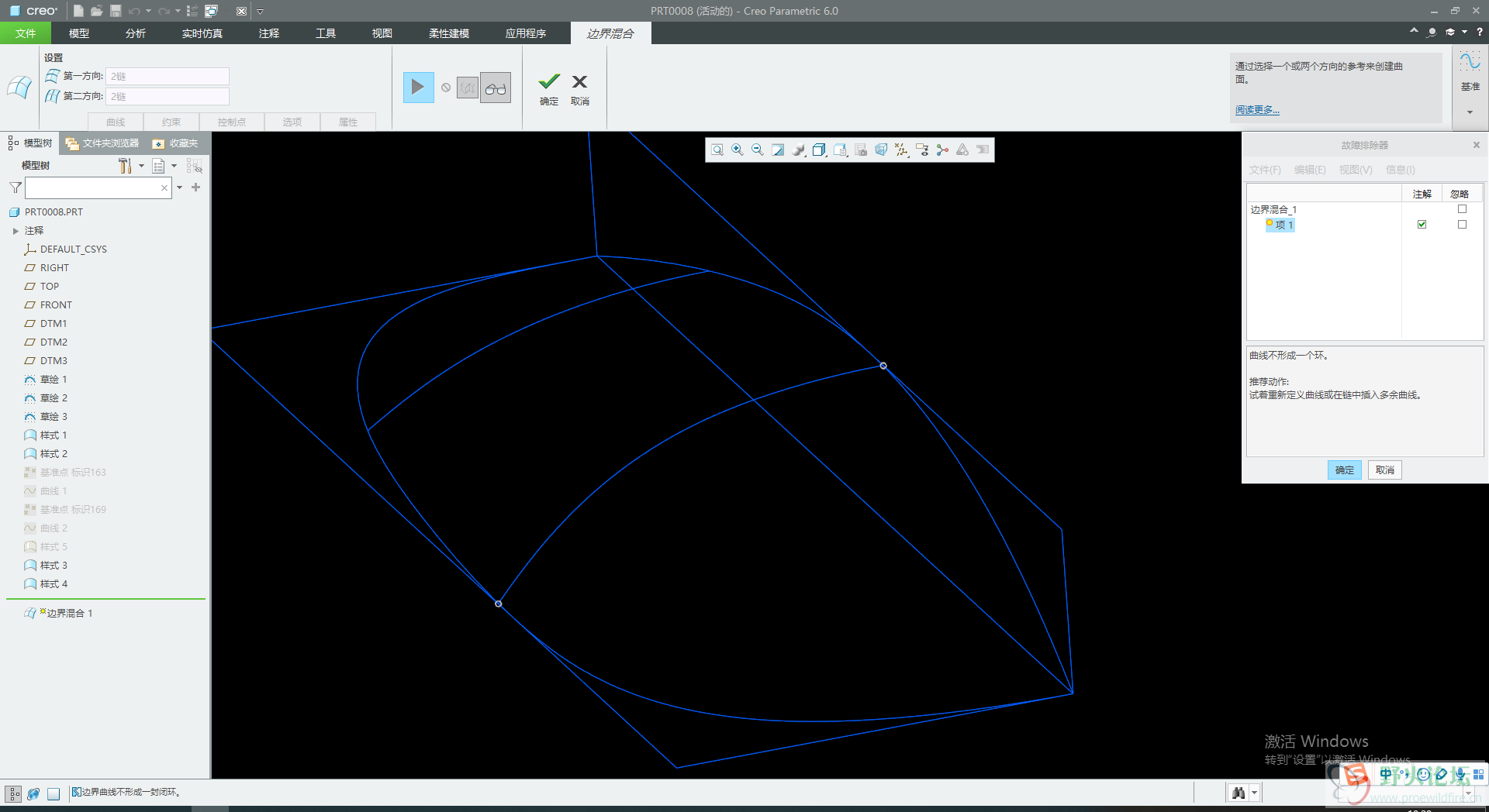

求助,大佬们能否帮忙看一下为什么我用样式里面的曲线铺面不成功(图一),而用点创的曲线能铺面成功呢(图二)。我自己用边界混合检查了一下发现是我样式曲线有问题(图三),但是我在画的时候对齐以及法向都设置好了的,删掉重新画也是有问题,现在真的是搞不懂了。。。

有地方没有重合

我也很好奇,有根线没重合,然后我把它删掉重新画也是不行,shift捕捉的点,我用点创的线它就是重合的,搞不清楚我在样式曲线里面哪一步出了错误。

你的线没做好,用样式画的曲线, 活动平面是否选择对了,你用点辅助不是更好,何必一条路走下去呢

点辅助是指先创建点然后做线吗,这样的话我上面有做,只是现在有点好奇为什么样式曲线这里会出问题,活动平面没问题,shift选的那个连接点也试了好几次,但是显示两根线没连接,连接方式也变了很多次。样式曲线是我在练习,没有在正经的画图,所以想搞清楚问题所在。

你好,可能我表达不是很准确,如果单纯的是要铺面的话,那个我用点创的线直接可以铺出来。现在是另外一个问题,就是我用样式曲线铺面的话铺不出来,就是中间的那两条用样式曲线的骨架线,目前是好奇这两条线为啥按照正常的做图方式,做出来和自然曲线不相接。。。。。
