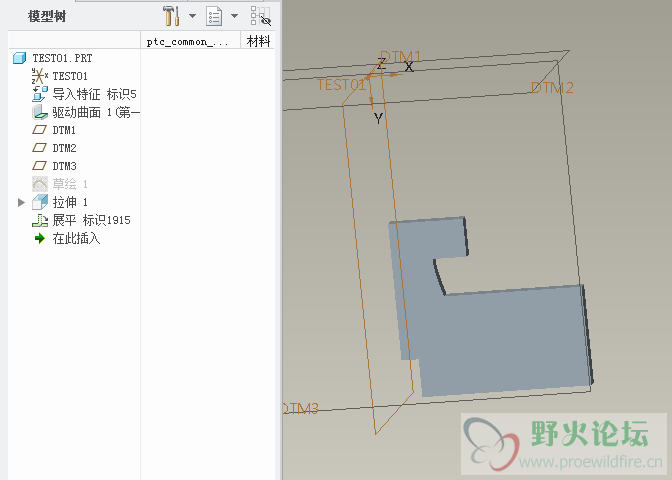

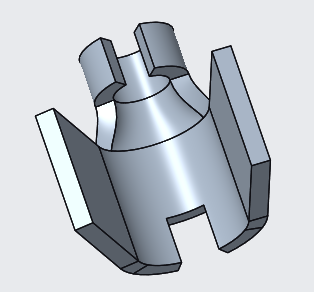

如图,钣金件,请教如何展平?
附件如下:
test

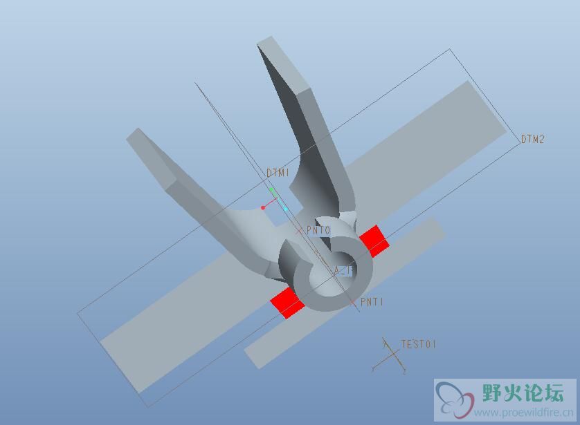

不知道延展率有点取巧了。 没用钣金模块。不过用于生产应该没事。 仅供参考
test011.prt.zip
189.24 KB, 下载次数: 3
126
135
发表于 2021-2-25 14:06 | 显示全部楼层
红色面是根据展平的两个点的位置单独绘制的平面。 代替中间部分的展平面组。 技术有限,见笑。

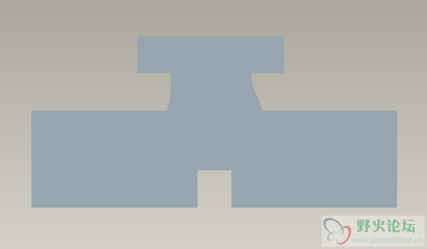

我是把你这个零件切割掉了一半,剩下的一半使用横截面驱动展平能做好,当然做出来也是一半,另外一半是完全一样的。
2.26:今天又试了一下,可以镜像一半的展开图就成了一个整体了。
镜像后
镜像后

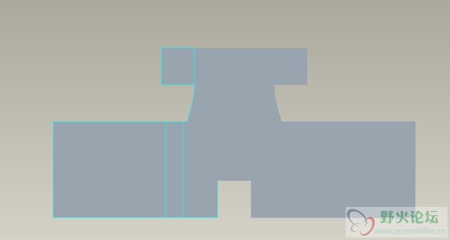

发表于 2021-2-25 16:09 | 显示全部楼层
刚又试了一下整体使用横截面驱动展平,试了多次,终于找到了可以展开的固定边,但是这样展开后,展开图不是轴对称了。
