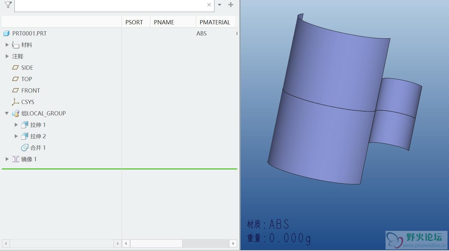

[已解决] 合并曲面不能镜像,帮忙解释一下

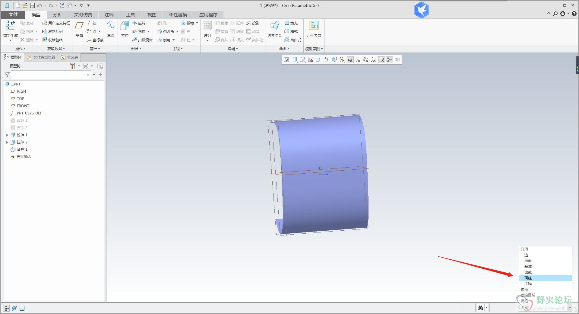

不能选特征镜像,要选面租镜像
229
350
发表于 2021-2-25 08:06 | 显示全部楼层
可以合并啊,选曲面的时候过滤器改成面组,就能选到整个曲面了
111.rar
389.78 KB, 下载次数: 2
974
173
1761
发表于 2021-2-25 08:23 | 显示全部楼层
不是在模型树里选特征去镜像,是在右边视窗里选中目标(选中后会变红)再镜像
136
258
发表于 2021-2-25 08:35 | 显示全部楼层
过滤器点面组之后,直接点曲面再点镜像就可以了。

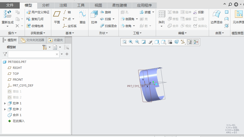

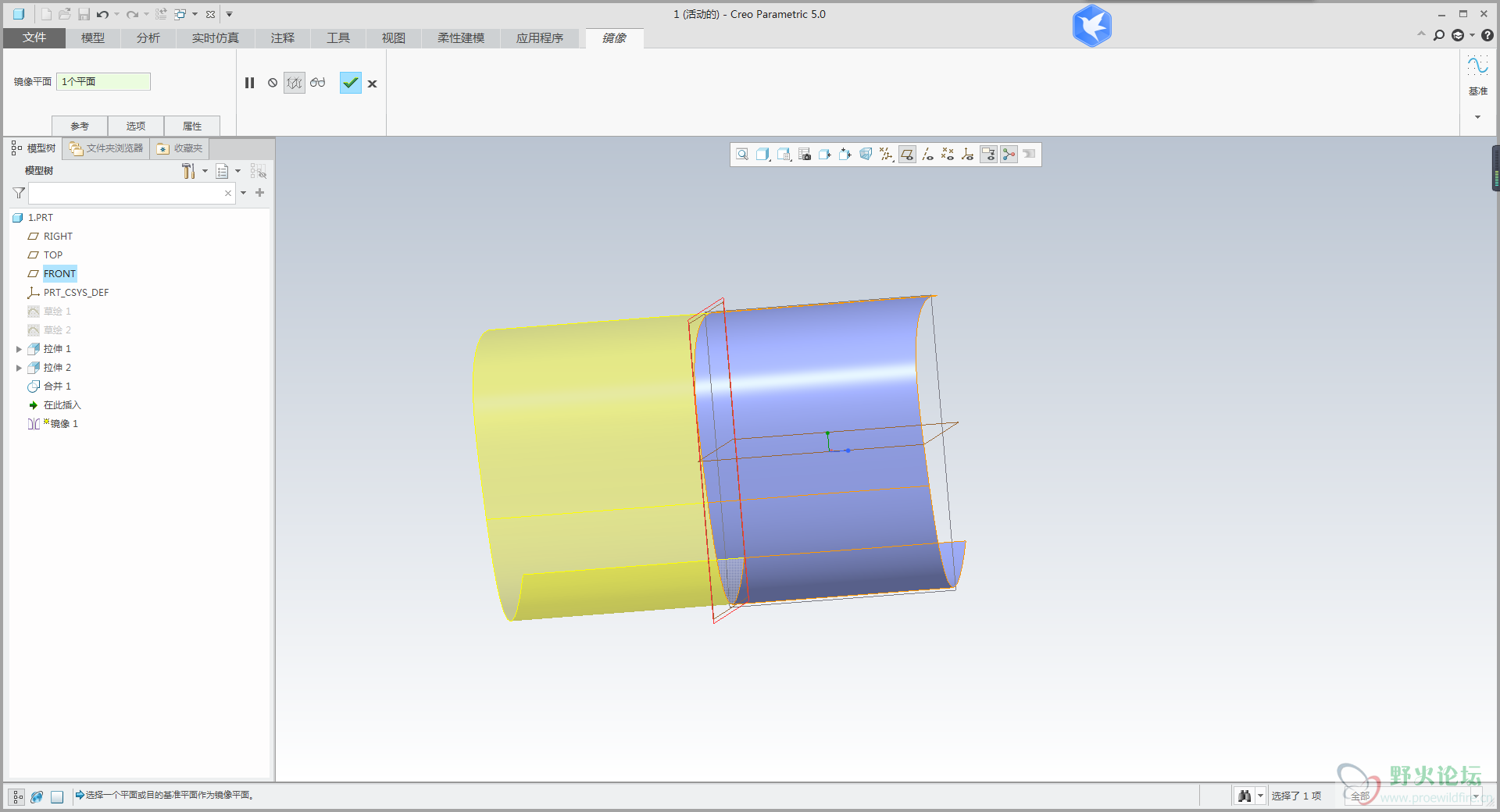

发表于 2021-2-25 08:59 | 显示全部楼层
楼上都说错了,其实是不可计算或不可预期特征不能镜像,比如单独的一个拉伸特征大部分情况是可以镜像的,但是单独的一个曲面合并是不可预期特征(creo无法判断由哪几个面如何合并的)是不可以镜像的,如果把合并前的特征全部放在一个组里,这个曲面合并的组就可以镜像。
