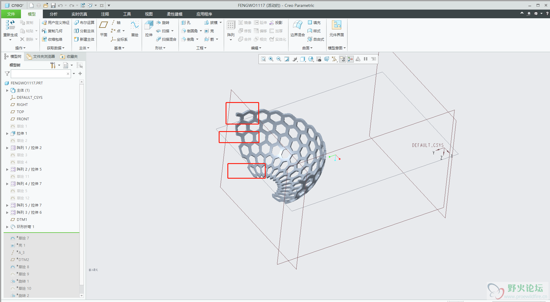

六边形折弯后尺寸改变了 ,希望可以

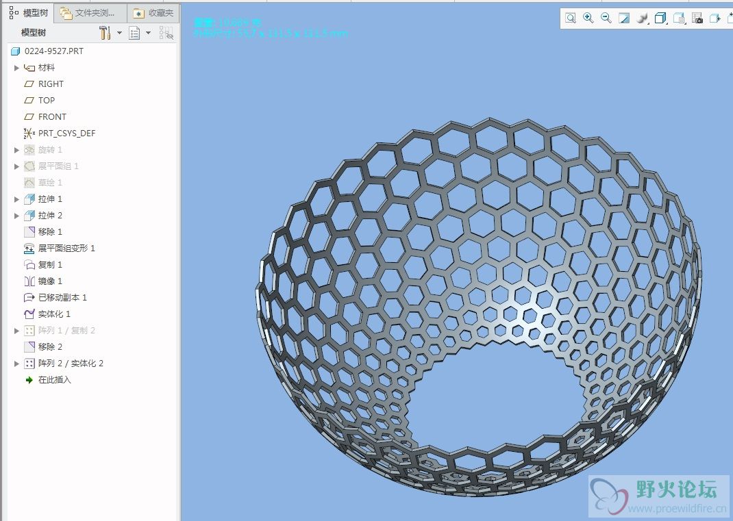

发表于 2021-2-23 18:27 | 显示全部楼层
近似六边形

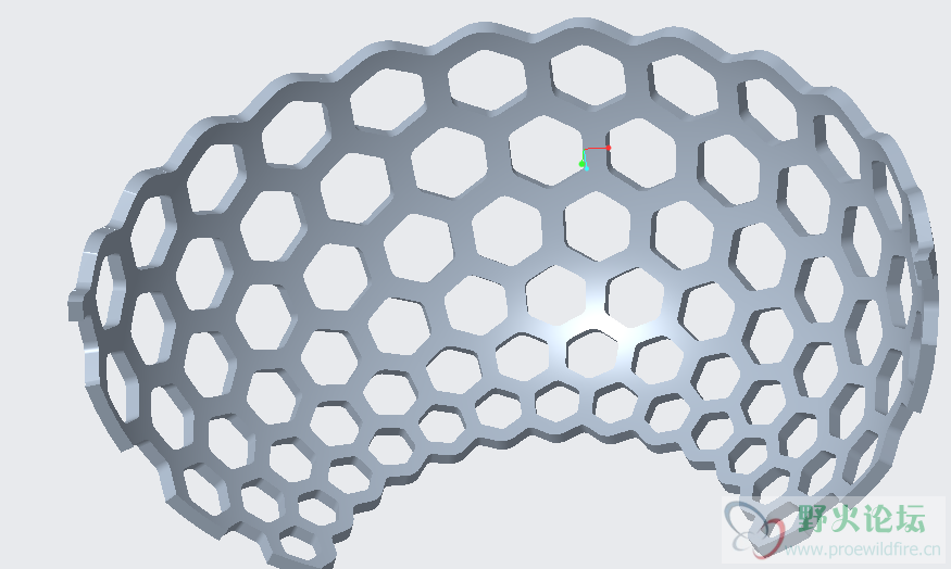

发表于 2021-2-23 22:26 | 显示全部楼层
每一排做到绝对的等六边形从理论上说就不可能,因为图形向外是扩散的,边长肯定会越来越大,所以只能近似的等六边形。
