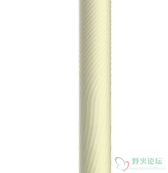

如图,creo曲面造型设计怎么做出这个效果?图片是网上找的类似效果,需要在不规则曲面上也可以做出来,如一个动物模型表面。有大神帮帮忙吗

做规则的纹还是比较简单的,要做不规则的纹嘛,感觉就只能一点点画线了

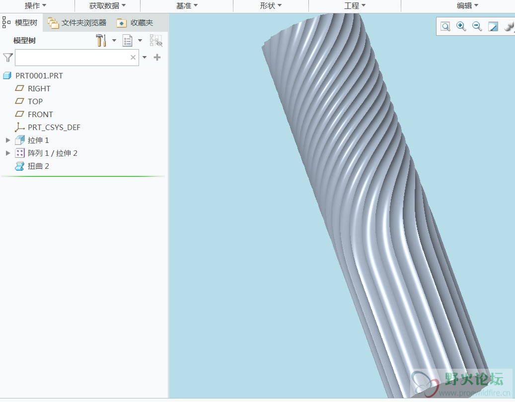

发表于 2021-2-22 16:56 | 显示全部楼层
扭曲试试

发表于 2021-2-22 17:03 | 显示全部楼层
扭曲功能试试
 楼主| 发表于 2021-2-22 17:05 | 显示全部楼层
需要在不规则的曲面表面

发表于 2021-2-22 22:22 | 显示全部楼层
要求不高不需要一致性的,可以用扭曲和骨架折弯做。要求高的,需要构造空间曲线,曲面,一次做不出来的,要分成几段做,找出规律,然后阵列,合并。
