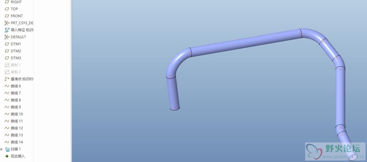

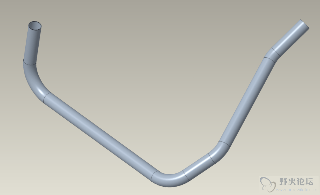

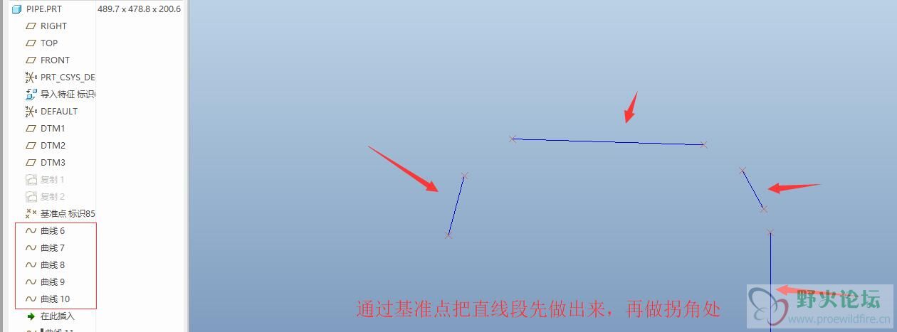

请教下如何快速获取下图中这种管路的中心曲线,曲线需能用于扫描,谢谢!
图形是从STP导过来的.
STP文件

也做了一个图,并按原直径扫了个面看重合度。
313
430
发表于 2021-2-19 09:16 | 显示全部楼层

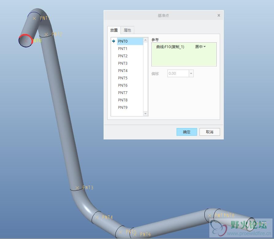

发表于 2021-2-19 10:16 | 显示全部楼层
通过圆创建基准点
通过圆创建基准点
通过基准点创建曲线
通过基准点创建曲线
最后扫描出来
最后扫描出来
210219.prt.rar (108.12 KB, 下载次数: 4, 售价: 2 金钱)

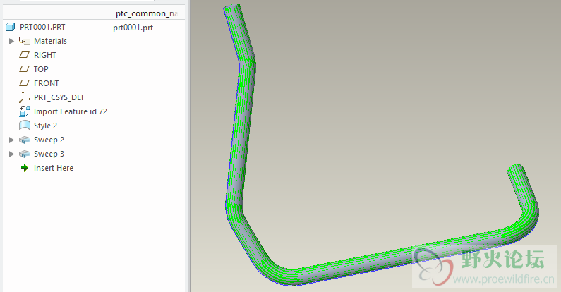

发表于 2021-2-19 10:32 | 显示全部楼层
prt0001.prt.rar

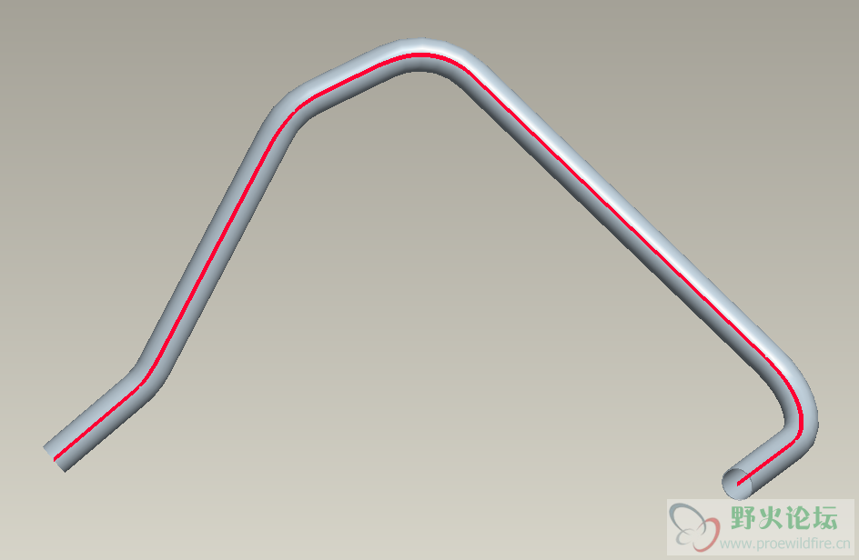

发表于 2021-2-19 11:59 | 显示全部楼层
Creo5.0
prt1.prt.rar
90.35 KB, 下载次数: 48

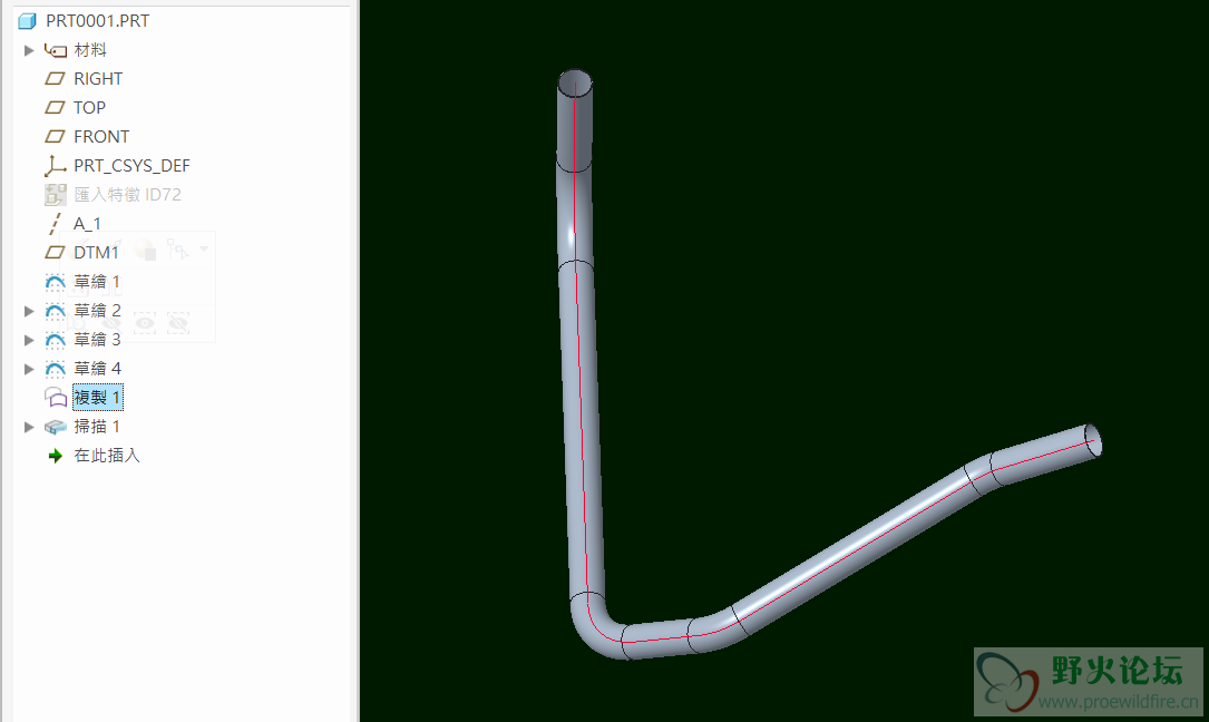

发表于 2021-2-19 12:11 | 显示全部楼层
备胎 发表于 2021-2-19 11:25
是来自曲面的曲线命令吗?
是的,抽取UV线,输入0.5就是中线了

发表于 2021-2-19 14:32 | 显示全部楼层
x87515 发表于 2021-2-19 14:11
具体是咋做的的呀,找了几次不知道怎么做出来
如图
