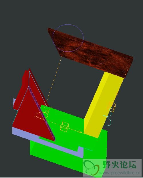

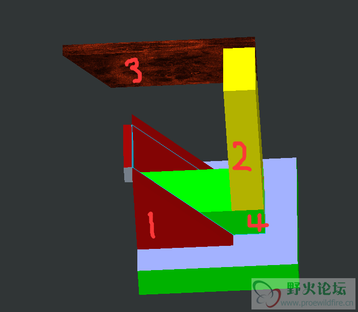

学校作业需要,便自学creo,遇到了几个运动仿真的问题,最后一个问题,搞了近一个礼拜了。没有系统学过creo,便乱七八糟的学,好在逛了很多文章和视频后,解决了双滑块传递问题。我是用凸轮原理进行的。
问题:如何实现两滑块相互传递
预连接:凸轮
解决措施:
3向下移动,迟早会碰到1,目标是:3向下运动时,碰到1,并且使得1向左运动。
之前我想了3D接触,但我自己本身也是萌新,本来就不清楚3D接触。非常感谢本论坛里一篇10年前的文章,查遍互联网,是这篇文章直接解决了我的问题。
在完成1和3的滑块定义后,对1和3进行凸轮定义。

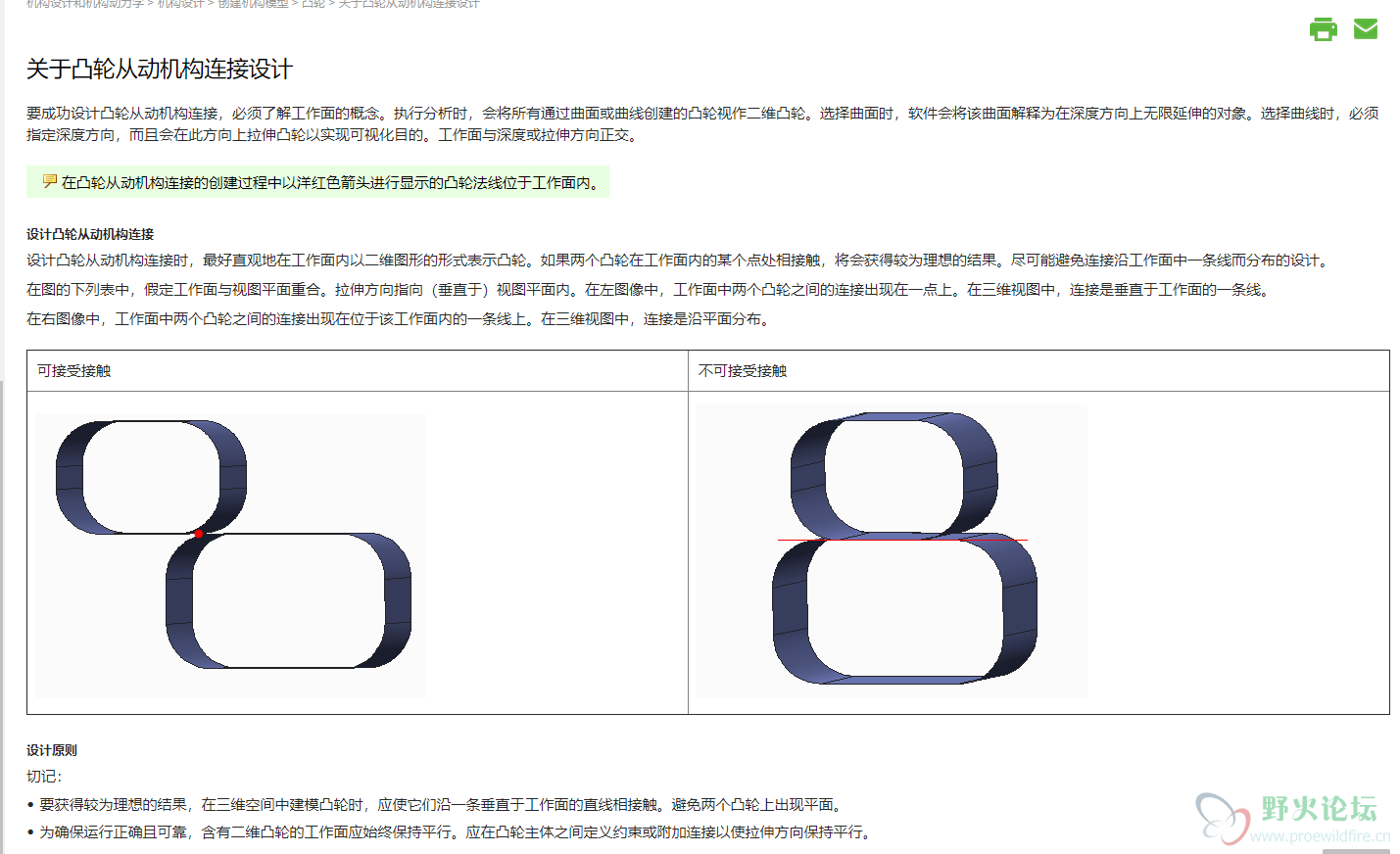

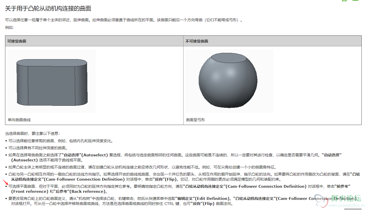

查阅官方文档,两个滑块直接平面接触是不行的
但只要在 一个圆.JPG ,只要在3上画一个圆就行了!!!(我这里两个滑块的角度都是45度,因此,两个滑块面的接触等效于一根直线与面的接触!!!!因此,画个圆就能代替3滑块斜面与1的接触。)
接下来就是定义。 凸轮定义1.png 。注意,这里要定义1滑块面的时候,还要定义前参考和后参考。官方文档里也这么说了。 PTC2.png 。然后前参考和后参考我自己也不是很清楚,反正就那个滑块斜面的最上面和最下面点试试就可以了。然后再定义滑块3的时候,直接设置那个圆。如果两个滑块要分离,要在右边的“属性”里设置“启用分离”,这样就可以分离了。然后再设置下电机,就没问题了。
然后就能实现两个滑块进行互动了。
