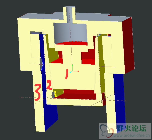

creo新手玩家。
目前正在做一个运动仿真,就如图片所看到的那样。
运动为在构件“1”上加力(其实就是在上面加一个位移的电动机。)
然后实际山在构件“1”的下面是有弹簧的。(我打算在运动仿真的时候画上去,结果,运动仿真根本连不起来)
由于构件“1”向下运动,会把力传递到构件“2”。由于构件“2”就是一个滑块。(构件“2”上下都开有凹槽。)构件“2”会移动,并且会与构件“3”接触挤压。
目前,滑块定义会定义了,但是,如何将构件“1”的运动传递到构件“2”,怎么搞也搞不出来。想试下凸轮。但似乎不行。网上冲浪实在是找不到方法了。也只能问问这里的能人了。

发表于 2021-2-18 17:15 | 显示全部楼层
打开软件自带的这个例子,看下装配的选项,也许会有收获。
路径如下,盘符和软件版本注意选你安装的
C:\Program Files\PTC\Creo 8.0.0.0\Common Files\demos\demo\mdx\tutorial1
另外机构里的弹簧需要分别选两个零件的基准点。
 楼主| 发表于 2021-2-18 20:14 | 显示全部楼层
我解决啦!!!看了官方文档加上乱七八糟的教程还有本论坛里一篇超赞的教程,在平面上也搞个圆柱,就能做出这种效果!!
